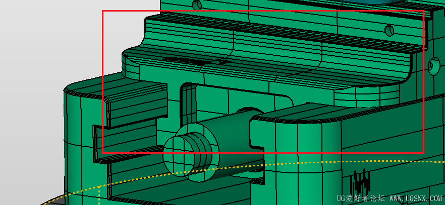

各位大佬,这个怎么处理,2018版本不会有这些线,2023是哪里设置的问题?请教。

已自己解决。

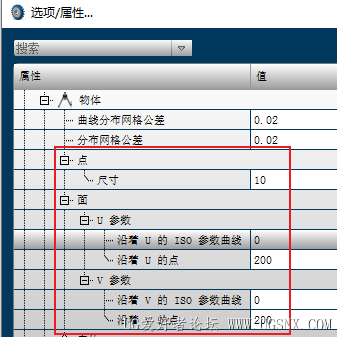

发表于 2026-10-12 13:59:09 | 显示全部楼层
这个保存设置,或者做一个模板,设置好后再导入模型才生效。
220
1503
1503
 楼主| 发表于 2026-10-12 15:04:23 | 显示全部楼层
谢谢,明白了,我还知道另一个办法。
