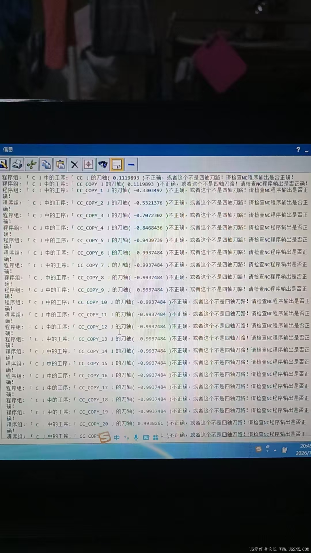

[求助] 哪位大佬帮忙改一个四轴后处理,A轴在Y轴方向,常用的X轴向后处理报错

找大神改一个Y轴方向的四轴后处理

把A改成B?这不就是卧加后处理吗?你把文件放上来,不然怎么修改

后处理里面有个选项,以X方向和Y方向,改一下。
rot_axis     : 0     #Axis of rotation - 1=X, 2=Y, 3=Z
