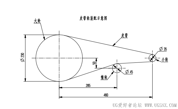

利用可变形部件装配后,怎么定义皮带的里面和外面(公司内网限制网盘,文件上传限制,装配图见图片)

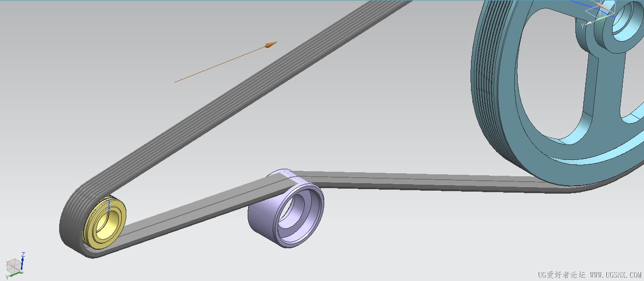

把V带添加组件,双击Z坐标箭头,把V带反方向,再装配就可以了。

搞定了,谢谢

多谢大佬指点,已经搞定,导入组件时Z向反向
