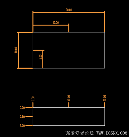

1、随便选择一个模型进入制图,筛选器选择尺寸,先全选尺寸(线型、坐标、直径、板件)(如图1)在按Ctrl+Shift+R开始录制,选择保存路径点击确定

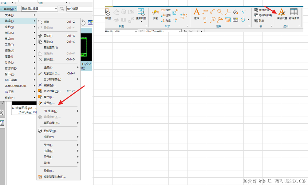

2、进入编辑设置的UI菜单,图2展示两种进入方式(图2)

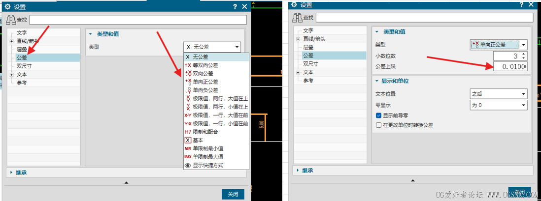

3、从文字栏选择工差,在公差栏右边设置你所需要的公差(如图3),设置完成后点击关闭
4、结束录制,按Ctrl+Shift+R
