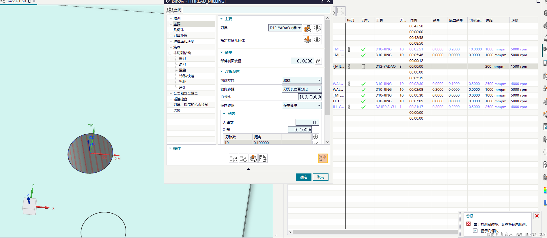

模型底孔14,加工成16的牙

可能是你刀具没设置好吧,14的底孔,16的牙,单边1mm,要看你刀具里面刀具直径跟避空直径之间有没有大于单边1mm

但是把孔扩大成16可以出来了 但是只有一刀  牙刀吃不消

之前没碰到这种情况过

应该是刀具设置不对

10.0可以 2606不行 应该不是刀原因吧 14的底孔 12的直径刀 刀怎么会有问题呢

有没有可能是孔特征识别有误

但是就一个孔呀 又不是沉头 所以我也很蒙

图档发上来看看

实体上的孔画的是底孔大小的话,过切是正常的
