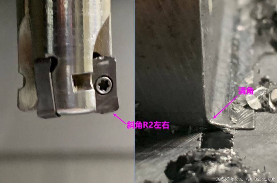

 楼主| 发表于 2026-7-11 09:05:34 | 显示全部楼层
a780224407 发表于 2026-7-11 08:27
我们也是这种刀片,做完直接铣刀一刀拉过去。。
R0.8那种刀粒锣出来就一刀过,这种带斜角可以翻4个面加工的刀粒,锣出来斜角有R2左右,一刀过车间师傅反应会容易崩铣刀刀尖。
110
1143
12462
发表于 2026-7-11 09:32:54 | 显示全部楼层
执念11 发表于 2026-7-11 09:05
R0.8那种刀粒锣出来就一刀过,这种带斜角可以翻4个面加工的刀粒,锣出来斜角有R2左右,一刀过车间师傅反 ...
这种刀片的优点是什么?加工效率高还是刀片寿命长?

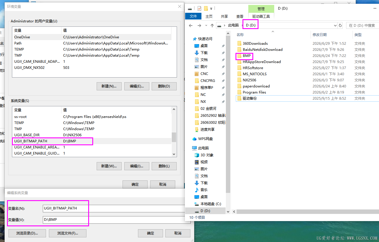

发表于 2026-7-11 09:33:23 | 显示全部楼层
图标按方法加载不了啊

 楼主| 发表于 2026-7-11 09:45:23 | 显示全部楼层
一颗刀粒有4个加工面,省刀粒吧

 楼主| 发表于 2026-7-11 09:54:13 | 显示全部楼层

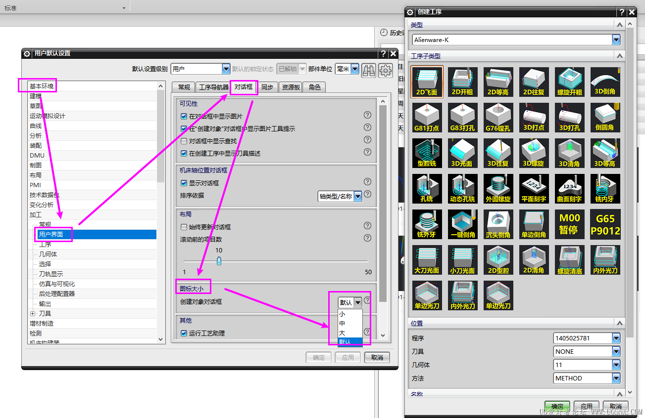

0晨四点的街 发表于 2026-7-11 09:33
图标按方法加载不了啊
看看是不是哪里没搞好?
122
6372
6372
 楼主| 发表于 2026-7-11 10:07:59 | 显示全部楼层
18700017954 发表于 2026-7-11 01:30
你这个命令咋么看起来这么清楚,是用了外挂才会这样吗?
不是外挂,在默认设置里面有设置选项
137
1574
1574
