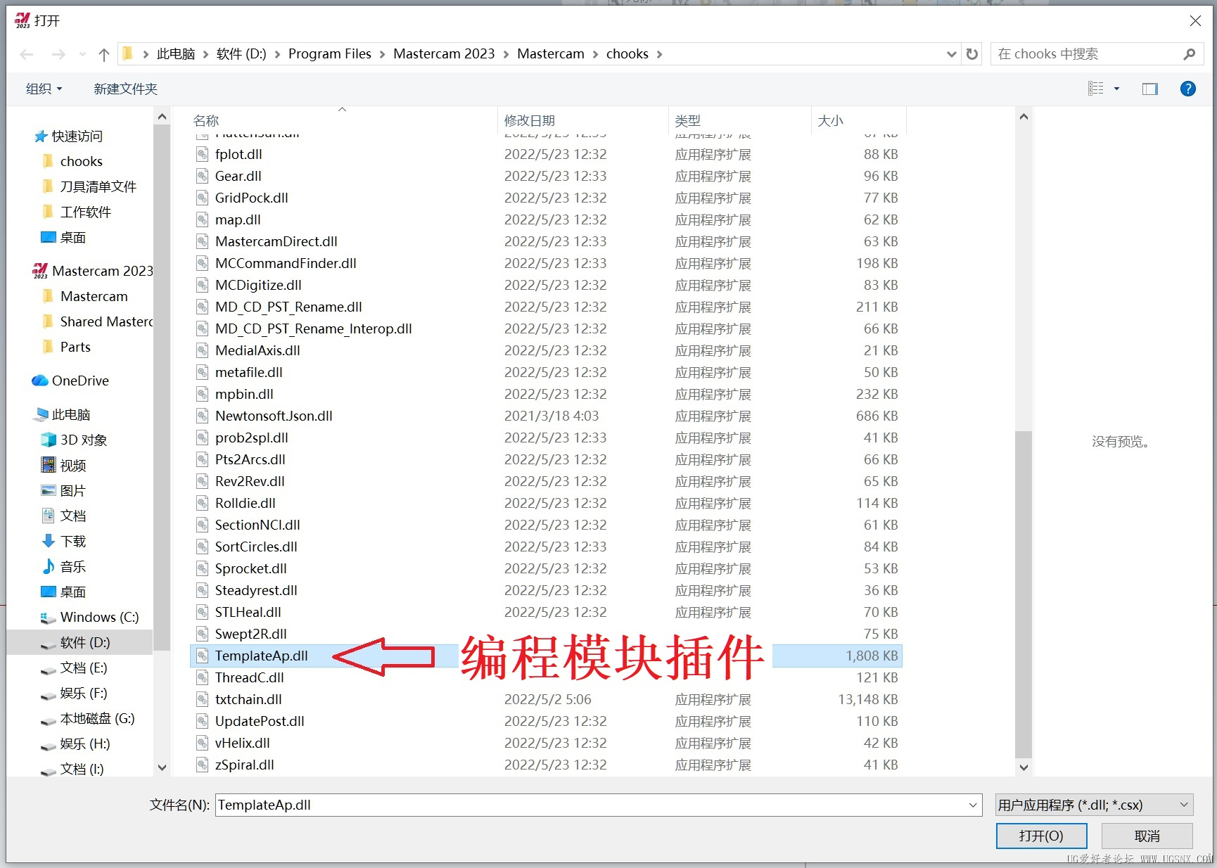

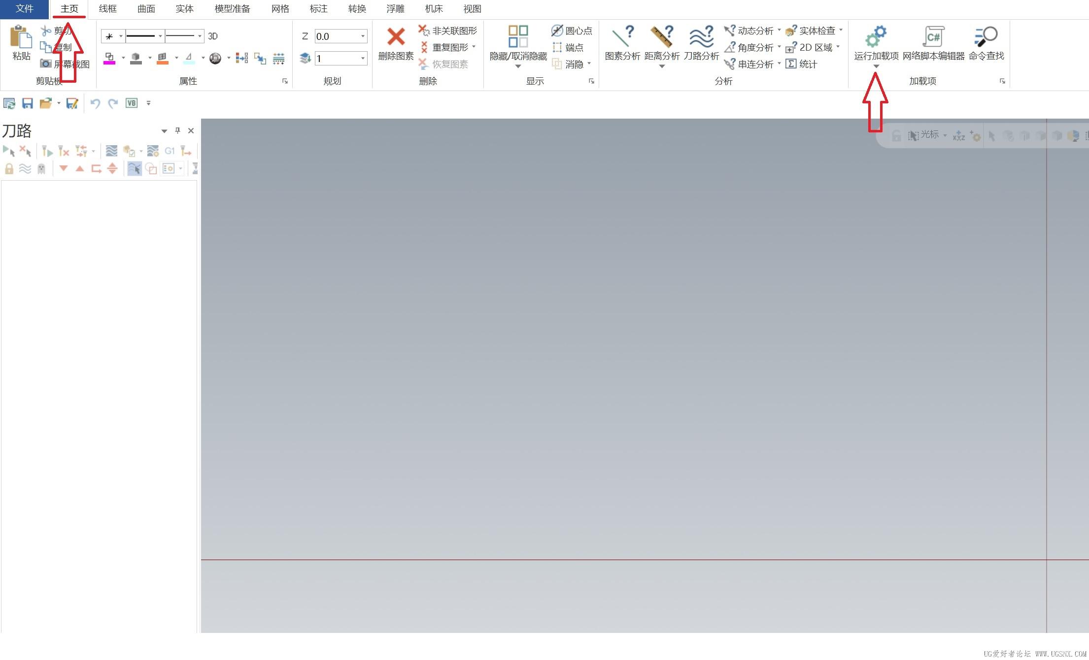

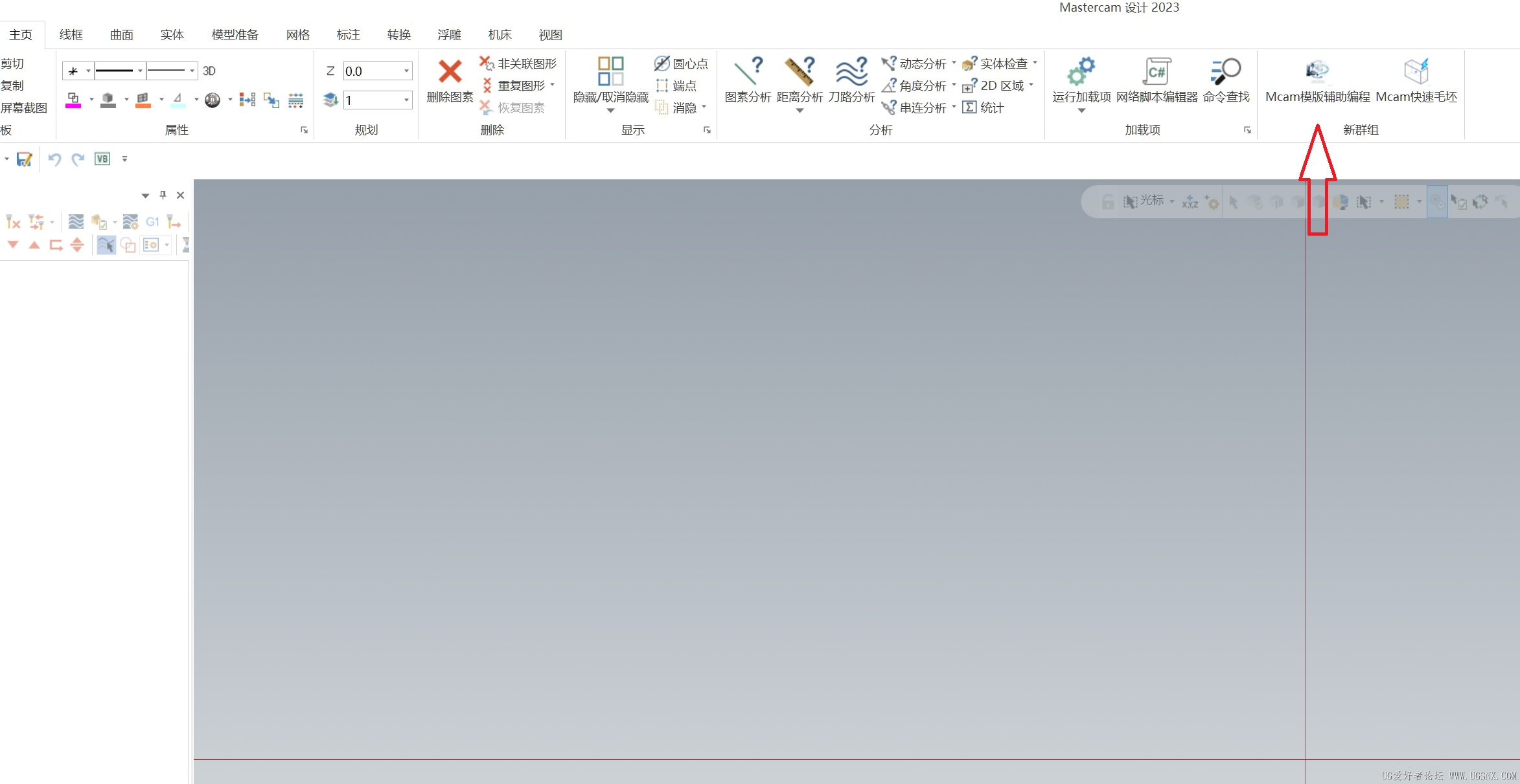

我是按照插件的方式放进插件目录,也有可能是错误的方式,
到这一步可以在插件目录打开程序
到这一步可以在插件目录打开程序

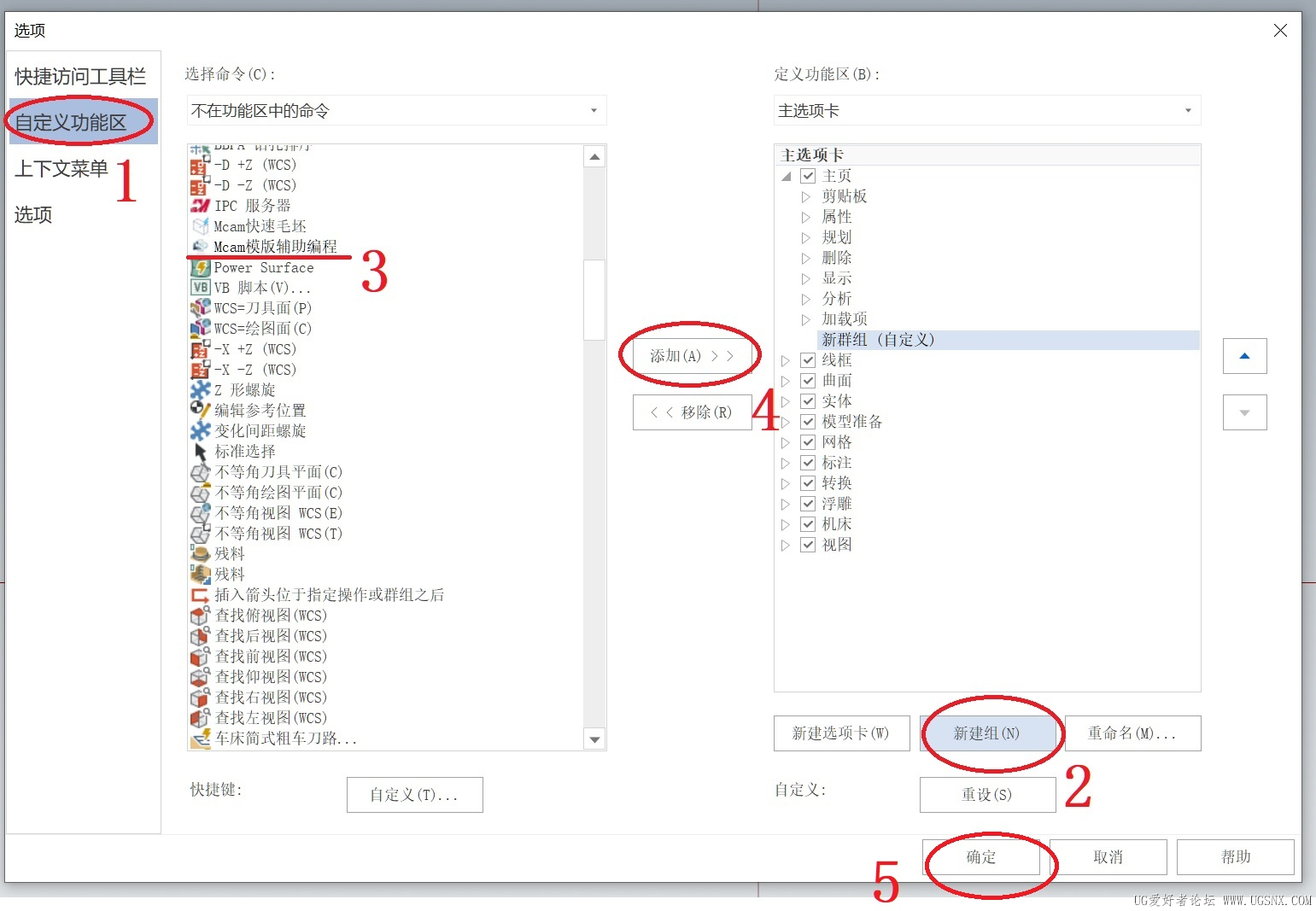

也可以按以下创建快捷方式
也可以按以下创建快捷方式
