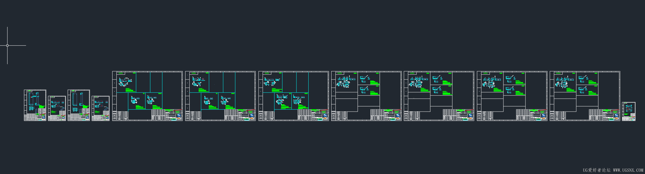

这个图纸都是DWG格式的,打开里面有很多图纸,怎么样快速的拆分成一个一个的

你拆开目的是想做什么,这样的查看打印多方便啊

想打印出来

msteel批量打印插件帮你实现,全部选中,而后会在图纸中标注数字,即图纸的数量,生成一个PDF多页文件,打印pdf文件,搞定
