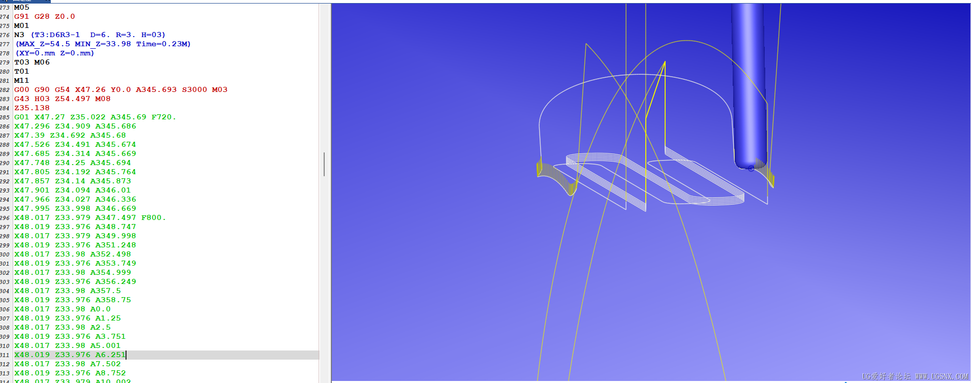

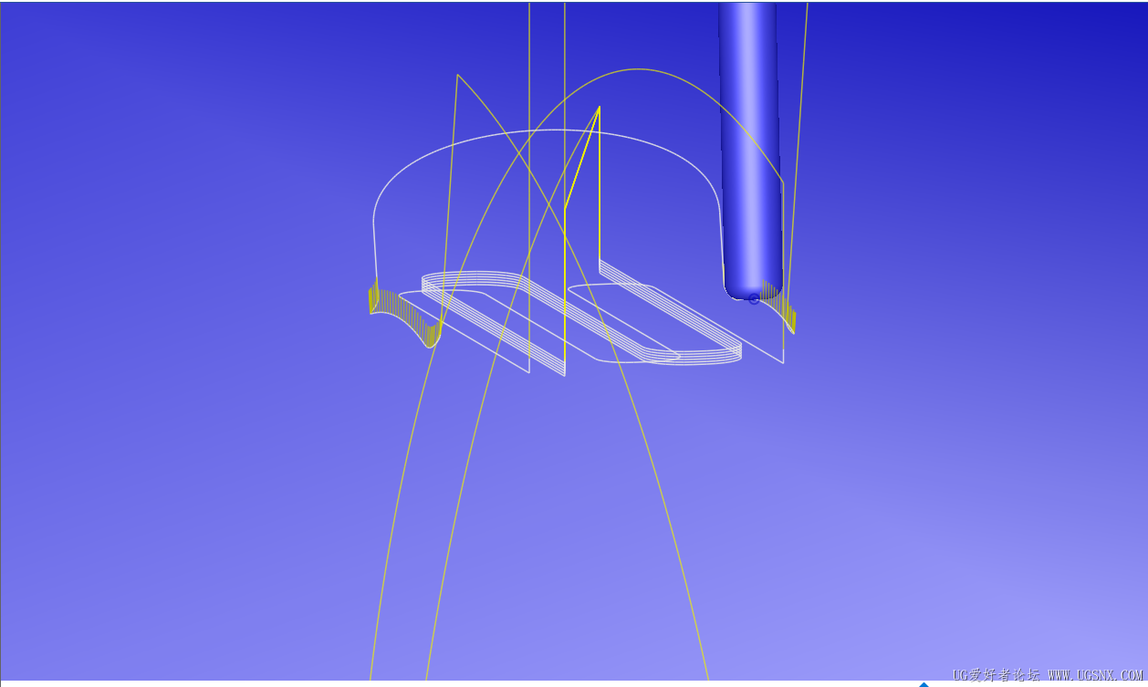

UG四轴后处理出来的,只要又A轴联动的刀路就会成一段一段的,A轴会上下跳动。这个是什么原因,是后处理的原因还是参数设置问题,有大佬来指导一下。

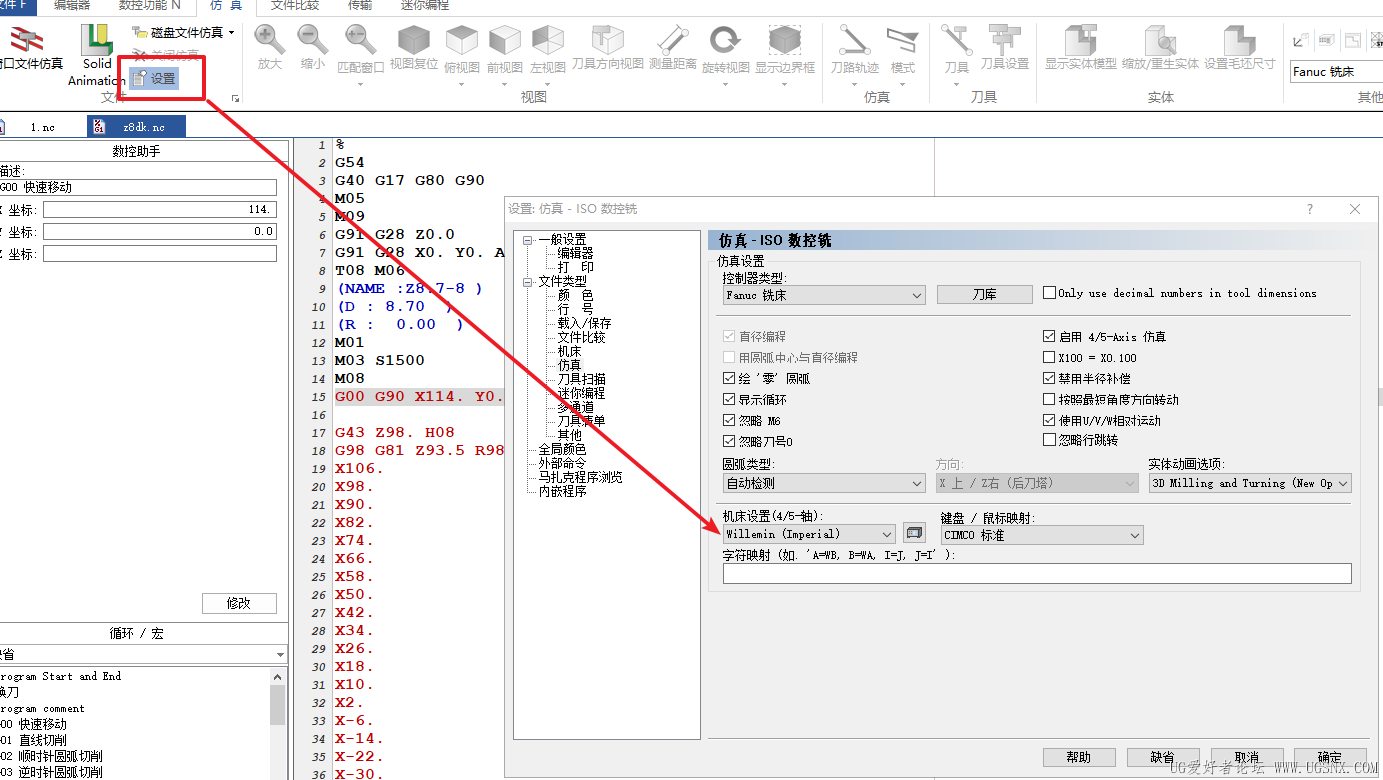

首先你这个仿真软件需要设置好,其次,多轴程序最好上VT仿真。最后,什么来回跳,你程序发出来的是XZA联动啊,没有毛病啊,至于你看到的什么线,还是那句话,你需要正儿八经的去设置仿真软件,才能验证你多轴的程序。你的后处理,你的仿真软件,你的机床,必须要完全一致。

 楼主| 发表于 2026-7-18 20:20:36 | 显示全部楼层
大情哥哥 发表于 2026-7-18 13:33
你是说上机的时候 联动A的时候卡顿吧?
就是模拟的时候有那种黄线,还有就是NC代码里A轴一直上下跳动

发表于 2026-7-19 10:13:19 | 显示全部楼层
先多下载几个四五 轴后处理,同一个程序都后处理一遍,对比下联动代码程序,如果全都是多线段那就是编程刀轨问题,如果有简化刀轨有多线段刀轨都不一样,那就是后处理问题,先这样排查一下。再或者按网上经常说的 G0改为G1再看看呢

发表于 2026-7-22 11:47:15 | 显示全部楼层
试试更换模拟机床型号
