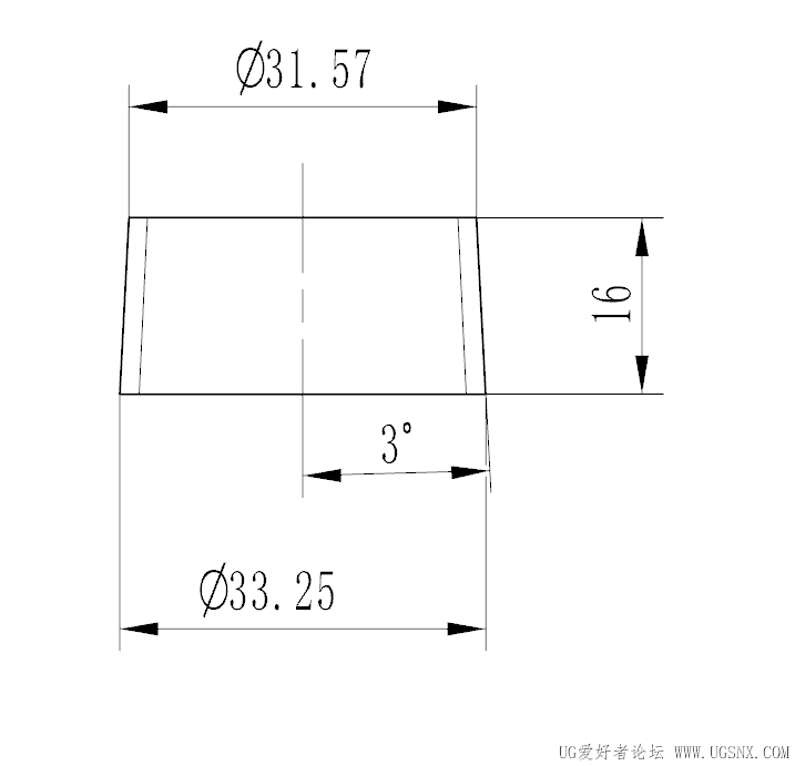

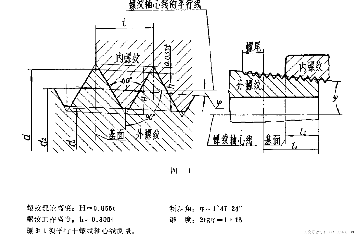

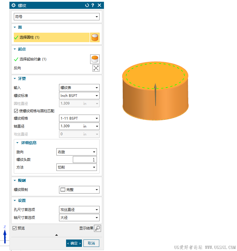

最近使用UG的时候遇到一个问题,请教一下各位坛友。
用UG自带的BSTP螺纹标准对一个直径33.2486mm,高度16mm的圆柱体生成1寸锥螺纹(参数见附件图1),转成二维图时自动生成的尺寸见附件图二,这个UG自动生成的锥螺纹尺寸不符合管螺纹的标准?按国标的定义锥螺纹锥度应该是1:16,大头直径33.25的1寸管螺纹,16mm高度的小头直径应该是32.25,倾斜角1.29°,而UG自动生成的锥螺纹小头直径是31.57,倾斜角也变成了惊人的3°?
有大神解释下是哪里出问题了吗?
