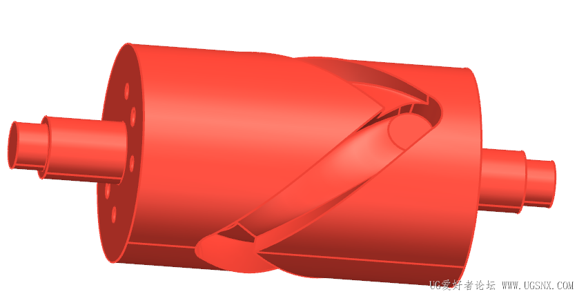

厂里来了一件活,小厂,平时最多干过四轴定轴,不会联动,看着就头大,大佬们帮忙看看,最好能出个程序
1_step.prt (390.5 KB, 下载次数: 45)

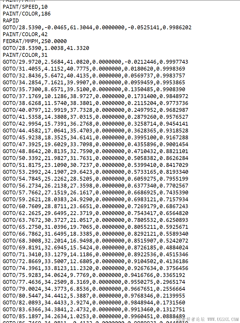

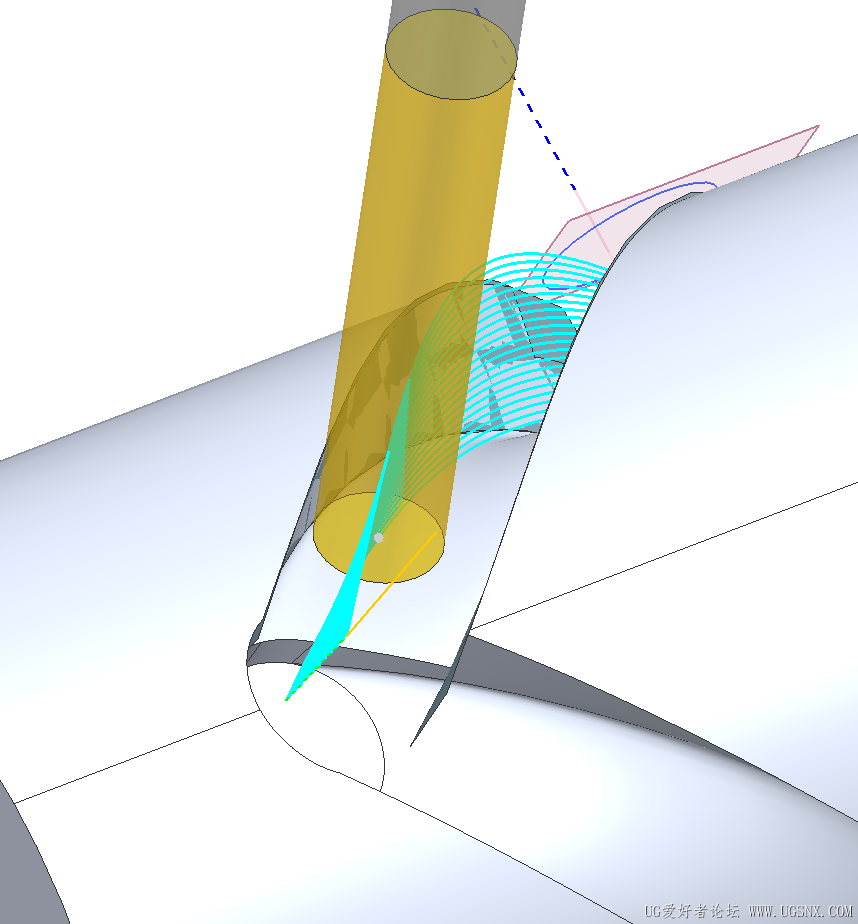

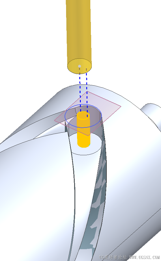

发表于 2026-7-18 19:50:48 | 显示全部楼层
附件
1_step.prt (975.64 KB, 下载次数: 39)
先用铣刀铣出下刀位
在联动开粗
没有优化,具体刀路优化自己琢磨
