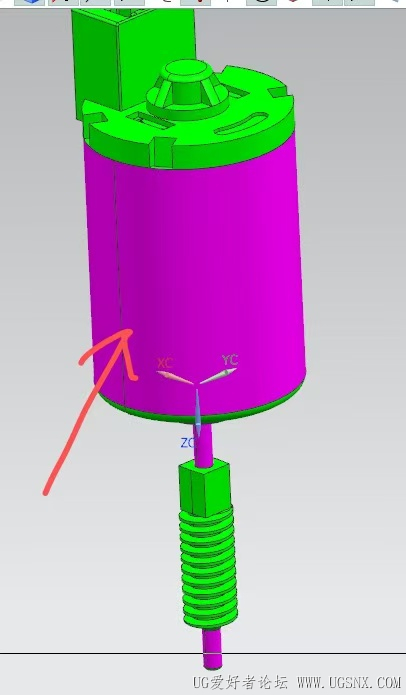

[求助] 大佬帮忙看看 给这个产品制作一套工装
发表于 2026-7-19 16:41:31 | 显示全部楼层 |阅读模式
箭头面是基准,给发的这个产品制作一套工装,这个工装的目的是去除电机轴上的塑胶,同时达到这些要求:以电机粉色外圆为定位基准,保证三个粉色圆柱面的轴线一致,实物旋转检测径向跳动不超过0.02 mm,并避免刀具碰伤轴。
