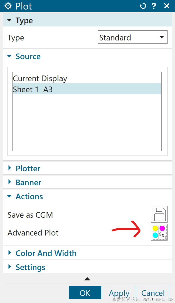

我在工程图导出tif没有找到设置选项,像素这些的在哪里能设置

发表于 2026-7-24 19:25:21 | 显示全部楼层
