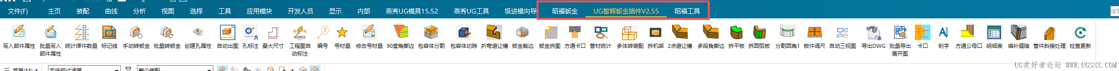

在使用NX12.0和2406两款软件绘制钣金件后,使用展平图样绘制二维图的展开图,在标注时发现原先使用10.0时折弯处的三根线变成了5根线,并且是在别人的电脑上也有图样的问题,不知哪位大神知道是软件的安装中出现的问题,还是有软件在安装后还要进行什么的设置?

 楼主| 发表于 2026-9-9 23:23:01 | 显示全部楼层
白色治愈之风 发表于 2026-7-25 11:14
你可以把有问题的图档发上来看看。你这个软件版本宽度比较大。有些默认设置可能不一样了。 ...
只有NX12.0和NX2406这两个版本

发表于 2026-9-16 11:34:56 | 显示全部楼层
在设置里修改 设置-展平图样视图     多显示的是折弯相切
