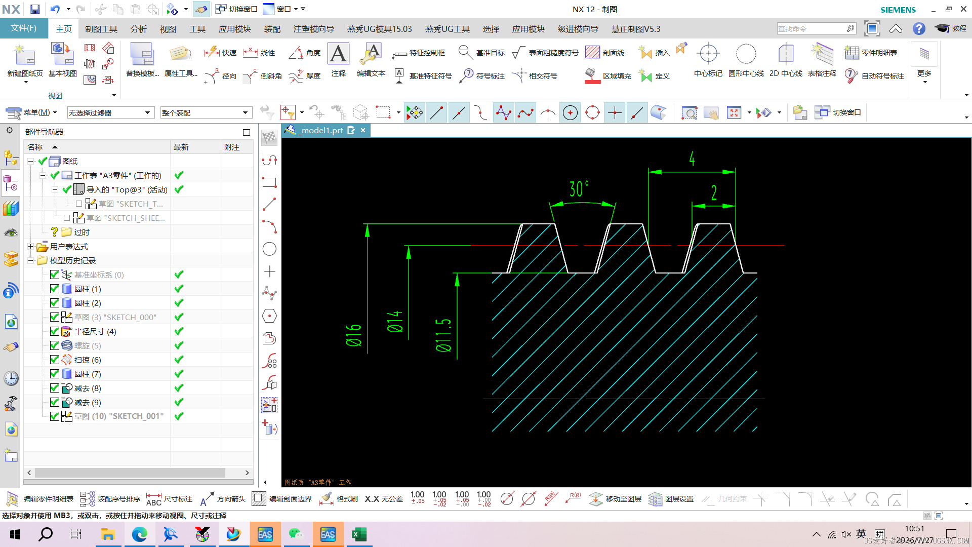

[求助] T型螺纹细节图 UG可以做吗

你这牙顶宽牙低宽标注一下看看,还有你这角度应该不对

我是随便画了一条螺旋线。你想想,螺旋线投影之后是样条曲线。

本来底部宽度是1mm现在是1.2mm,角度也标注不了。
他是两边30°,底边怎么是1呢

标注角度的话你要激活草图画两根线标注就好了,这个局部剖出来是艺术线条,不是直线

这个尺寸2是中线尺寸,不是大径尺寸
