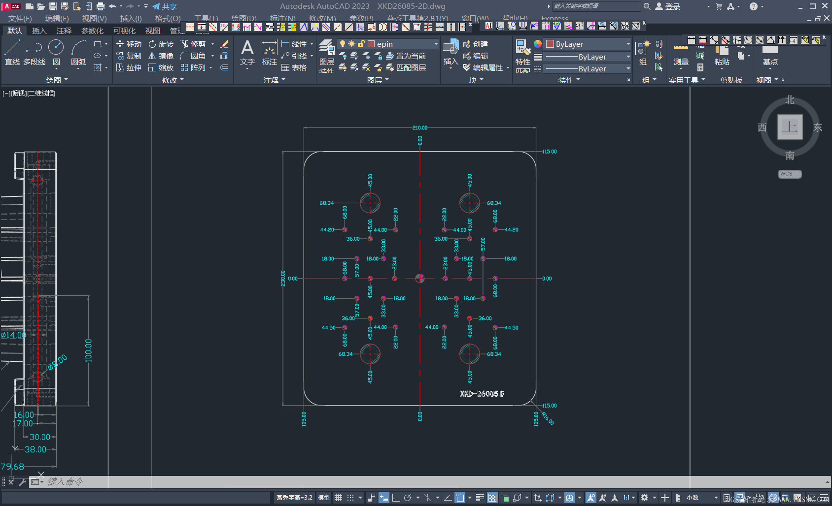

请问这种圆旁边的尺寸是什么,怎么标注出来

发表于 2026-7-27 09:50:03 | 显示全部楼层
看着像是坐标

发表于 2026-7-27 09:55:53 | 显示全部楼层
坐标标注  中心为基准 (0,0)

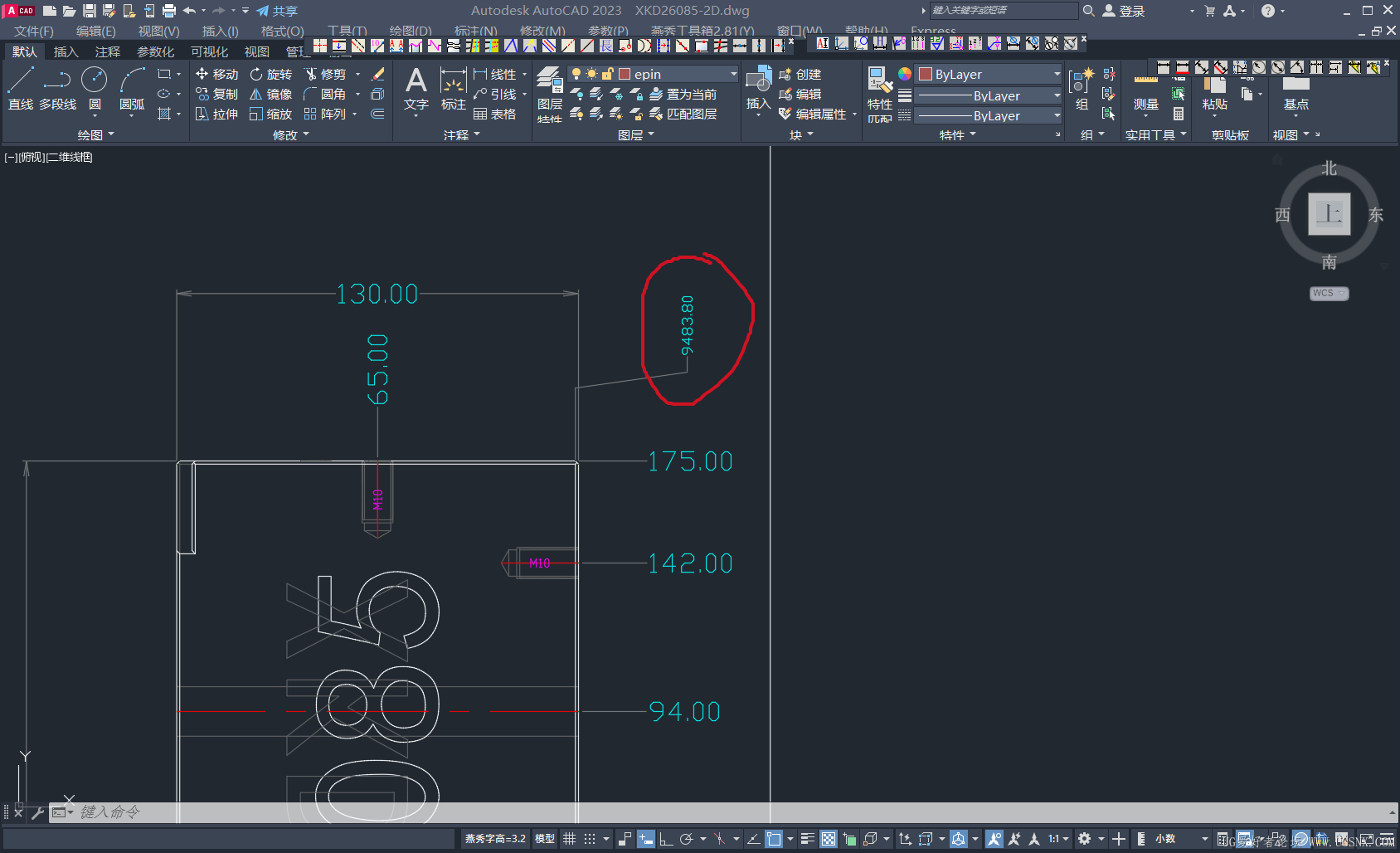

 楼主| 发表于 2026-7-27 10:15:30 | 显示全部楼层
黄鹂与树 发表于 2026-7-27 09:55
坐标标注  中心为基准 (0,0)
我标出来的是这种,是要用插件吗,我的燕秀也不行
发表于 2026-7-27 11:27:46 | 显示全部楼层
你把(0,0)移动动到原点  看一下
