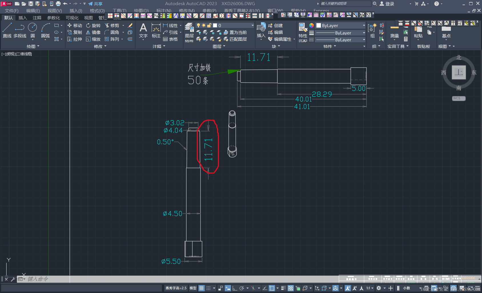

在红圈里的尺寸加高0.5,总高度尺寸不变,求大佬教学

那就只能往下拉了吧,把第二节做短点,这样第一节就会长0.5

输入 S,拉伸
