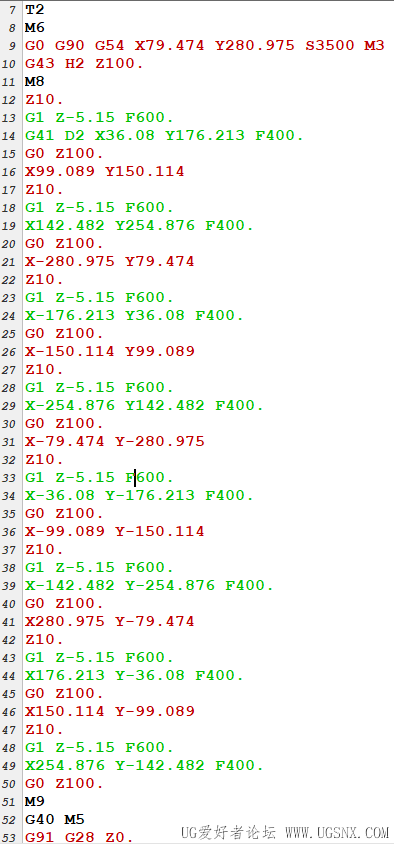

1.png 像这样的程序 上机走出来的 只有第一段G41是有刀补的 G0 以后的都没有调用刀补 查了机床说明和软件设置都没有找到原因 特来求助
89
1267
1267
 楼主| 发表于 2026-7-28 10:53:02 | 显示全部楼层
后来把没一刀单独出一个程序上机走出来的都带刀补了  但是同样的机床系统 另一台机走的是正常的 机床系统是凯恩帝220 plus

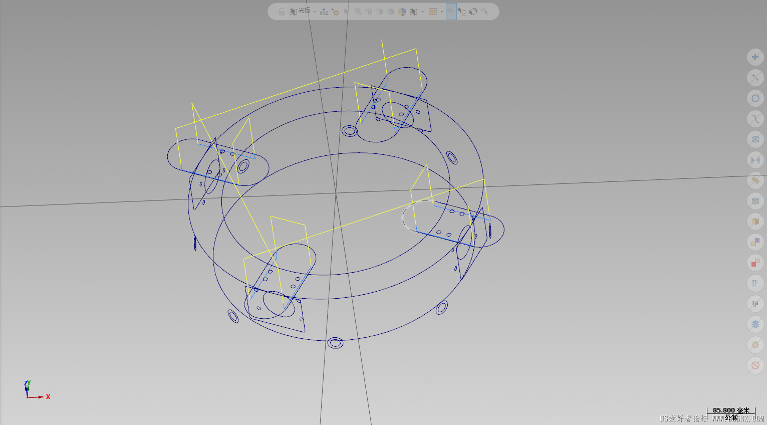

 楼主| 发表于 2026-7-28 10:57:49 | 显示全部楼层
2.png 零件就是这样 做4个浅槽 粗铣厚侧壁过精刀

发表于 2026-7-28 12:17:22 | 显示全部楼层
我觉得时设置问题吧,刀补没取消之前不是默认持续的么
160
160
发表于 2026-7-28 12:21:43 | 显示全部楼层
进退刀设置那里设置一个垂直直线进退刀,处理出来程序每段都有G41补偿
160
160
发表于 2026-7-28 12:23:28 | 显示全部楼层

发表于 2026-7-28 21:47:23 | 显示全部楼层
G41是模态指令呀,同组后面没有出现G40或者G42,那么G41是一直有效。程序其实是可以这样的。如果你机器比较特别,非要每次抬刀都要加G41才认,那编程的时候改进退刀或者换后处理试试。

发表于 2026-7-29 08:25:10 | 显示全部楼层
刀具补偿里面关的地方选项选择每一次退刀前
