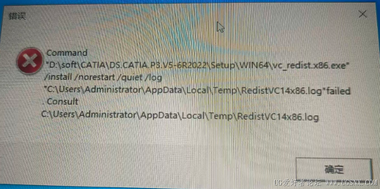

[求助] CATIA安装出错了,有大神没有,电脑出啥问题了
发表于 2026-7-28 11:01:11 | 显示全部楼层 |阅读模式
DS.CATIA.P3.V5-6R2022

发表于 2026-7-28 13:01:17 来自手机 | 显示全部楼层
CATIA安装程序自带 VC++2015‑2022 x86运行库 安装失败 。
报错文件: vc_redist.x86.exe ,日志路径: C:\Users\Administrator\AppData\Local\Temp\RedistVC14x86.log 。
Windows系统VC++运行库损坏、旧版本残留、权限、杀毒拦截都会触发该错误。
152
544
544
发表于 2026-7-28 13:02:20 来自手机 | 显示全部楼层
1. 打开CATIA安装包路径: D:\soft\CATIA\DS.CATIA.P3.V5‑6R2022\Setup\WIN64\
​2. 找到  vc_redist.x86.exe ,右键以管理员身份运行,手动安装这个程序。
如果提示已经安装,选择【修复】;修复失败就卸载现有x86的VC2015‑2022,再重新安装。
3. VC‑x86安装成功后,再右键管理员运行CATIA的setup.exe继续安装。

好的,大佬我卸载杀毒软件,然后把计算机杀毒也禁止了试一下
 楼主| 发表于 2026-7-28 16:17:06 | 显示全部楼层
关闭系统防火墙,卸载 杀毒软件,问题已经解决,谢谢大佬
