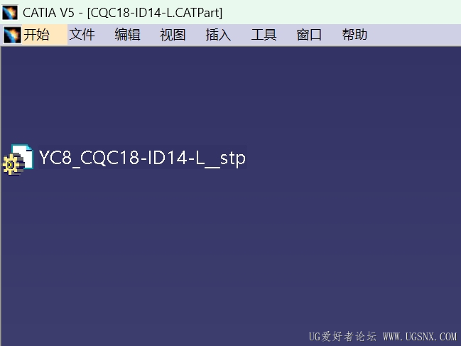

如图所示,打开是一个零件。  UG创建父组件很简单哦,在这里没找到。

方法1(最常用,推荐)
1. 顶部菜单:开始 → 机械设计 → 装配设计,新建一个空白 Product 装配文件(Product1)
2. 在左侧结构树,选中 Product1 ,右键 → 部件 → 现有部件
3. 在弹出文件浏览器,选中你已经打开的这个 CQC18‑ID14‑L.CATPart
4. 确定,零件就装入Product1下面;保存这个Product文件,这个Product就是原来零件的父装配(等价UG创建父组件效果)
方法2:已经打开零件,不用重新选文件
1. 新建装配设计(Product)
2. 点工具栏【现有部件】图标,然后直接在图形窗口点击你的零件模型,即可把已经加载的零件实例加入装配。

使用Crossmanager 转换

新建一个空白Product,然后导入进去
