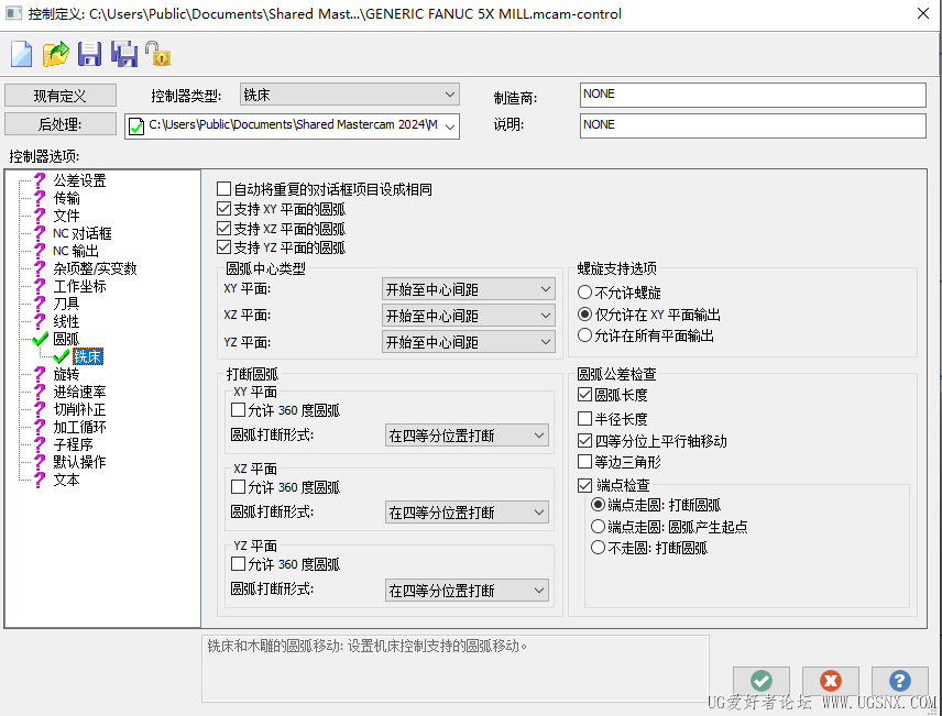

请问后处理修改哪处可以将程式码转成下面红色字内容
G41D9X158.76 F800
G3 Z0.15 I-158.76 F800
Z0.12 I-158.76
Z0.09 I-158.76
Z0.06 I-158.76
Z0.03 I-158.76
Z0.00 I-158.76
试过的后处理都是跑单点式的程式码
程式转出都是一大串
麻烦高手可以教我怎么改或是有类似的后处理可以分享
感激不尽..

1. 开启NX螺旋整圆输出模式,只输出首行X/Y,后续模态省略XY
2. 开启I/J模态,固定I值不变,只变更Z坐标
3. 关闭直线离散插补,强制输出圆弧螺旋G03,而非无数段微小线段

楼主问的是MC吧  发表于 2026-7-30 07:51
2. 开启I/J模态,固定I值不变,只变更Z坐 ...
请问上述的资讯是在后处理什么位置做修改?
可否指教修改地方

先改这个
