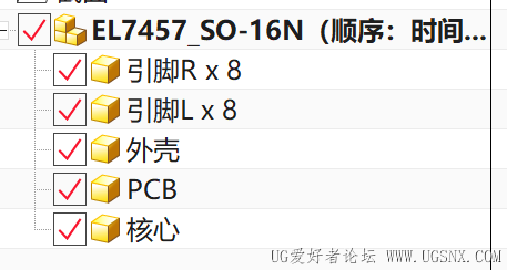

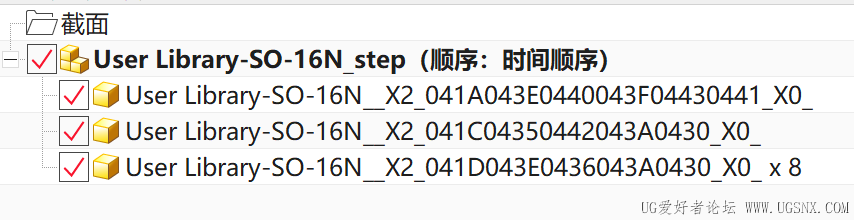

别人发来的stp文件,用NX打开后,使用GC工具箱更改名称或装配结构层级。更改名称后新建Fem,但是打开后还是更改前的名称,很不好找零件。请问各位有什么好的办法?
感谢各位!
修改名称前
修改名称前
修改名称前
修改名称后
修改名称后
修改名称后
新建FEM
新建FEM
新建FEM
FEM文件中名称
FEM文件中名称
FEM文件中名称

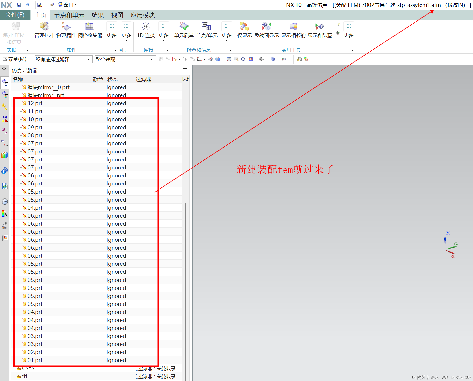

回帖奖励 +1 G币
新建装配fem就都过来了

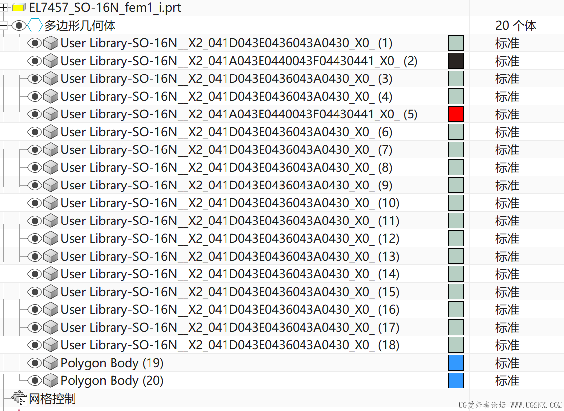

 楼主| 发表于 2026-7-31 12:55:47 | 显示全部楼层
北心弦 发表于 2026-7-30 18:25
新建装配fem就都过来了
你说的这个,刚才试过是可以。但是无法满足我对一个组件新建FEM文件操作时的情况。
一般来说对一个大型装配体,都是先对每个组件进行有限元网格划分,然后再组装成部件或者整机的。
对于组件来说,我试过NX12、2206、2306、2412。我提出的问题均存在——在对prt文件更改名称后,新建FEM文件,会看到在窗体导航器中,多边形几何体根目录下,文件名还是原来名称。有些自己新建的多边形体,名称是Polygon Body。并不是在建模环境下GC工具箱中更改并保存的零件名称。

 楼主| 发表于 2026-7-31 13:02:54 | 显示全部楼层
曾经做过这种操作,倒是可以勉强解决。
NX打开文件,用GC工具箱更改名称后,prt文件另存为STP文件,然后用SolidWorks2019打开,在另存为X_T文件。然后再用NX打开。
打开后的所有零件名称,会额外增加一个后缀——零件A.tp.idXXXX。
新建FEM文件后,多边形几何体文件夹下的零件名称变为——零件A.STP。只是多了个后缀,不影响。凑合能用。
但是换了SolidWorks2024以后,又没法用了。
所以,底层逻辑,或者根源,到底是什么?

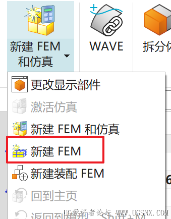

发表于 2026-7-31 16:42:16 | 显示全部楼层
一般来说对一个大型 ...
没太听懂,装配体的有限元分析,本来就是要新建装配FEM啊(afu文件),然后是每个零件映射新的或者是现有的就可以自己划分网格或者是别人划分网格直接调用就好了啊,如果是直接新建fem文件,那就是多实体的概念啊,对应的是Polygon body啊,你的逻辑不对把

 楼主| 发表于 2026-8-3 10:06:15 | 显示全部楼层
北心弦 发表于 2026-7-31 16:42
没太听懂,装配体的有限元分析,本来就是要新建装配FEM啊(afu文件),然后是每个零件映射新的或者是现有 ...
您说的没有问题。可能是我表达错误,引起了误解。我举个例子吧。
比如一台电箱,层叠式的那种。有三层落在一起的,分别处理板、控制板和电源板。
一般有限元仿真。一般是处理板组件生成一个FEM文件,控制板组件生成一个FEM,电源板生成一个FEM。然后有限元装配在一起。每个FEM也分别设置仿真条件,最终电箱的仿真也会分别导入仿真体来完成整个电箱的仿真。
那么,处理板组件生成FEM时,组件内部很多个实体。这些实体会在FEM文件中的多边形体文件下。
目前碰到的问题就是,我已经在prt文件中对这些实体重命名了,但是到了FEM文件中,还是以前的名字。不利于查找实体并进行网格划分(比如,同时对多个器件进行网格划分。但是因为名字乱七八糟,FEM排序无法将器件排在一起,方便选中)
不知我表达清楚了没?
