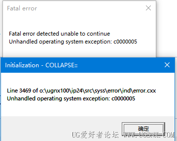

UG10.0 打开或者新建就出线这个错误  各位大佬帮忙看看 要系统重新装吗
发表于 2026-8-3 09:57:53 | 显示全部楼层
Achang200 发表于 2026-8-2 13:20
除了等wps更新修复,或者卸载wps,还有别的办法吗
最简单的方法就是找个旧版本的wps重新安装一次,在wps里面的设置不自动升级,就OK了

发表于 2026-8-2 08:36:20 | 显示全部楼层
Achang200 发表于 2026-8-1 14:02
这两天全是这个问题
经燕秀外挂查证,是WPS的问题,27号还是多少号的版本,会监控电脑所有打开事件,导致UG和PM的打开都报错

发表于 2026-8-1 14:02:47 | 显示全部楼层
这两天全是这个问题

发表于 2026-8-2 13:20:35 | 显示全部楼层
周杰华 发表于 2026-8-2 08:36
经燕秀外挂查证,是WPS的问题,27号还是多少号的版本,会监控电脑所有打开事件,导致UG和PM的打开都报错 ...
