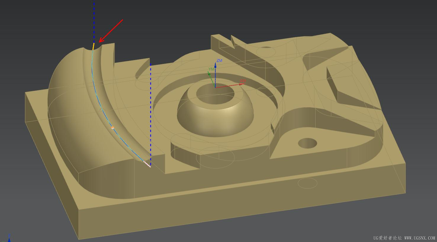

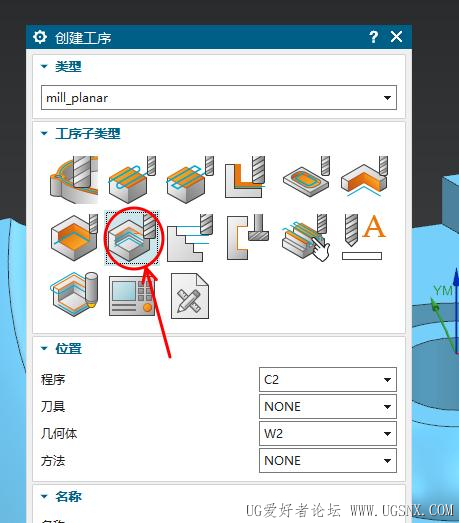

UG有哪个命令能用线框加工的,这个指令用不了分层加工,只能一刀过,有其他的能分层吗?

发表于 2026-8-4 22:03:25 | 显示全部楼层
所谓2D编程,不是能不能用线,而是只能用线。
除了选线,还可以选面、点,最终也是提取面的边线或者点连成线作为加工元素。
程序方面,深度由顶面和底面决定,侧面分层、深度分层任君选择,可以负余量,不受刀具直径限制,可以做相切刀路,也可以做刀具中心刀路,多组线的情况下不同组的线还可以分别给不同的余量,同一组线里面不的同的线段也可以给不同的余量。
总之,在我学UG之初,这个2D线编程,就被赋予了灵活方便,计算快捷这样的特点。

发表于 2026-8-4 16:08:26 | 显示全部楼层
你要指定最高面啊
111
897
897
发表于 2026-8-4 16:09:14 | 显示全部楼层
可以的哦,看看设置里面,每一款策略都可以分层

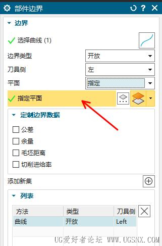

 楼主| 发表于 2026-8-4 16:09:43 | 显示全部楼层
现在知道哪里问题了,选的线的位置就是最高点,我把线移到顶面就行了。

 楼主| 发表于 2026-8-4 16:11:07 | 显示全部楼层
现在知道了,就是选的线位置问题,以前都是用CE。方法有点不一样,那个软件线的位置不用管在哪里,可以另外指定最高点。这个只能指定最低点

发表于 2026-8-4 16:13:56 | 显示全部楼层
指定顶面和底面,然后还有每层高度

 楼主| 发表于 2026-8-4 16:27:35 | 显示全部楼层
3.jpg 原来指定顶面在这里。真绕
