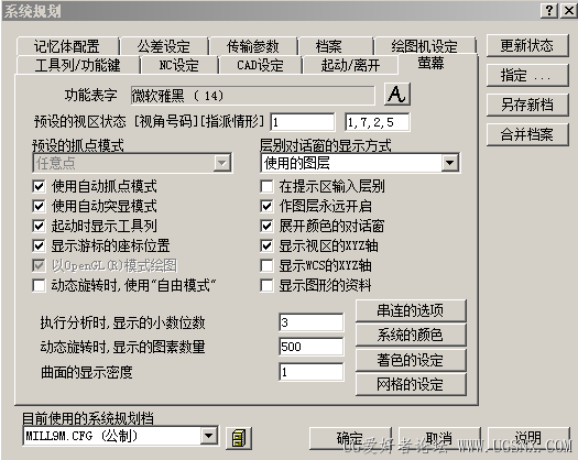

[求助] 求助MasterCAM每次后处理后会有这个文件出现

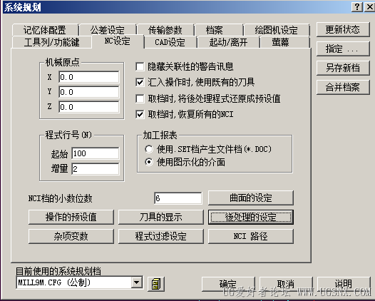

NC设定截图看看

还有荧幕

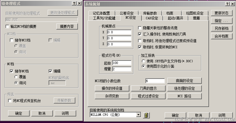

备份文件,你在那里设置的在那取消就好了
