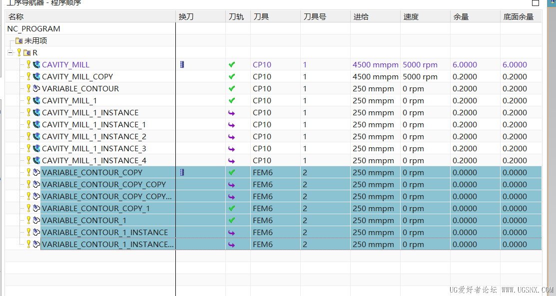

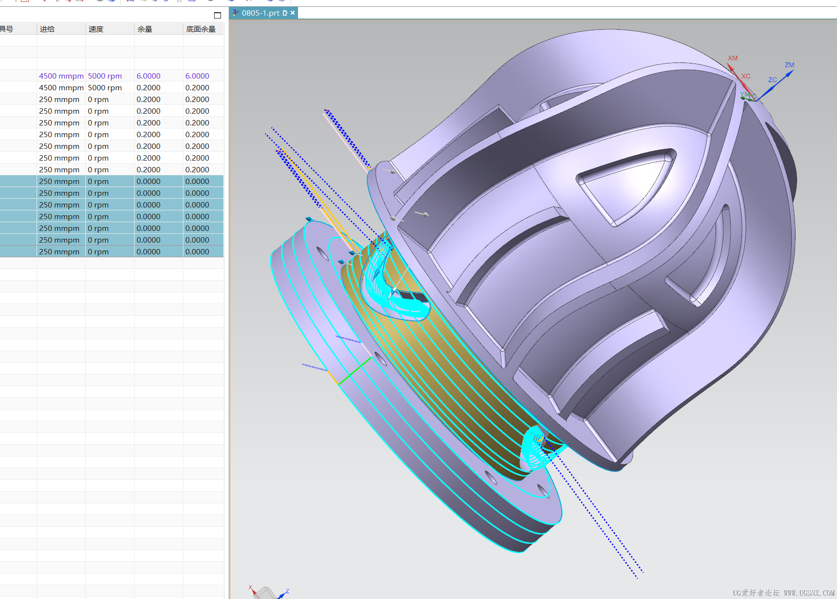

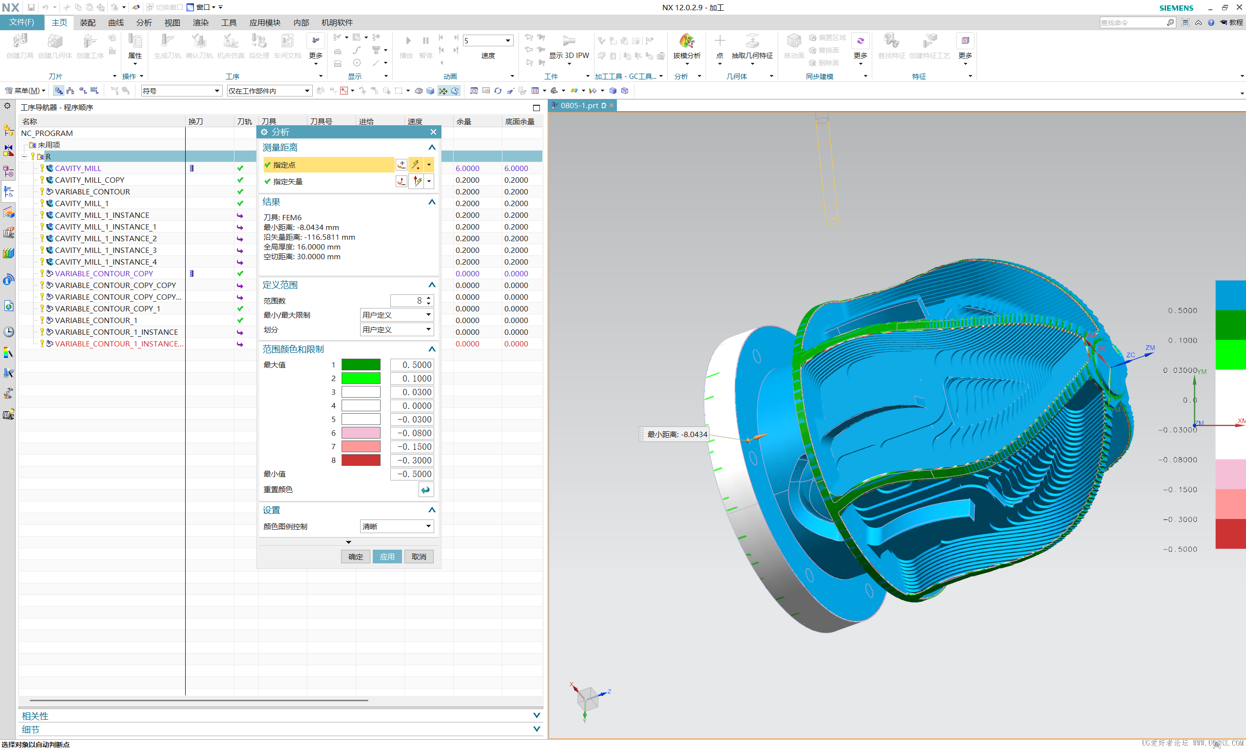

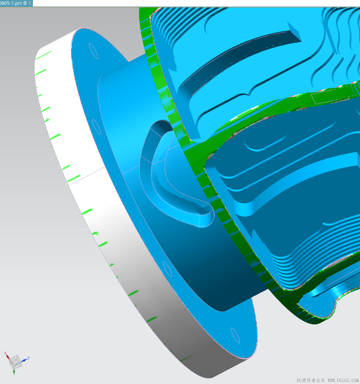

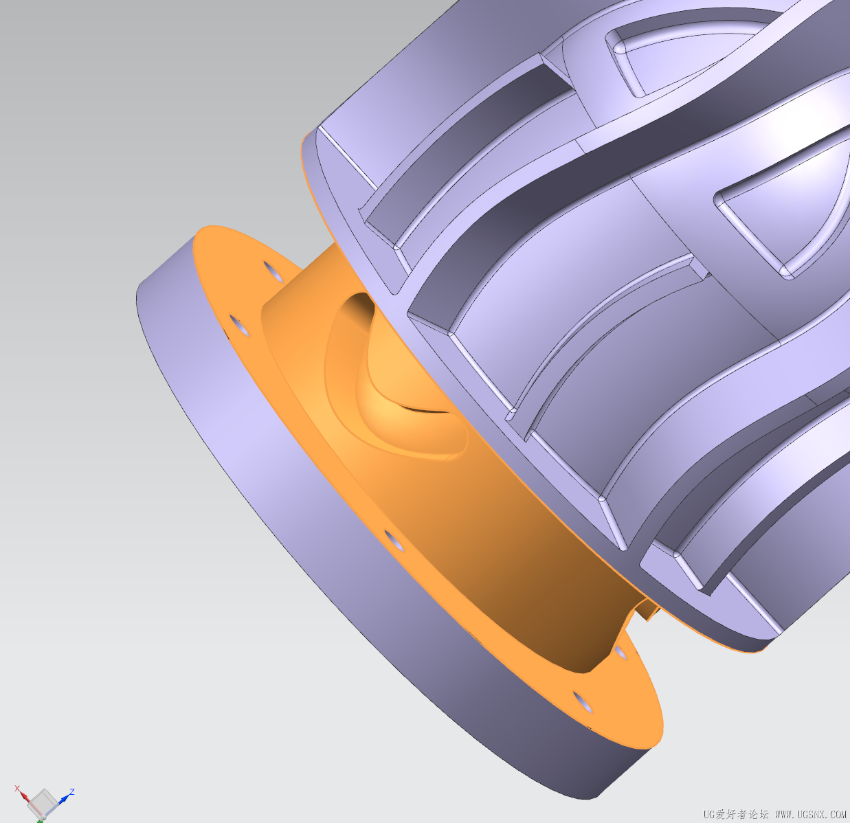

新手编程仿真问题来求助各位大神啦!我的程序开完粗,精加工的余量都已经设为0了,仿真的分析检测出来还有很多余量,有什么办法解决吗

发表于 2026-8-6 16:11:50 | 显示全部楼层
将最后一个工序设置3D,不然仿真认为你没有3D对比

 楼主| 发表于 2026-8-6 20:59:08 | 显示全部楼层
感谢,当场解决问题
