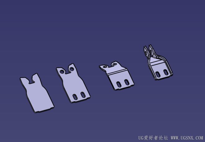

向大神求助一下,在catia软件中怎样将此冲压件展开成这些的

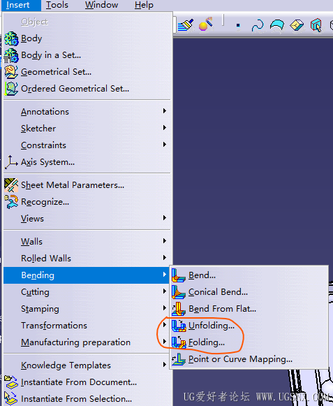

做演示图,阵列几个,然后用展平指令来实现
