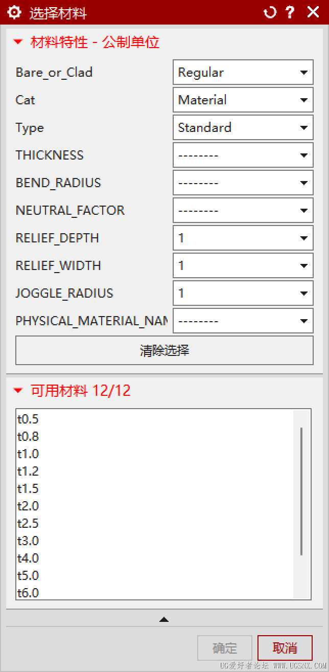

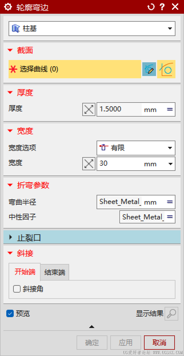

如图,利用Ai修改了NX的钣金扣除文件sheet_metal_material_table.txt,没有汉化,貌似有中文不可行,有想法的可以去尝试,我的扣除文件已压缩上传有需要的可以下载参考,记得备份你们的原始sheet_metal_material_table.txt文件。具体只替换了BLOCK5这一项代码,在钣金模块首选项的部件属性,选择相应厚度的材料,突出块,轮廓弯边等中的厚度、弯曲半径、中性因子选择全局值,自动更改为你自己的设定值。

楼主,这是ug12的吗
