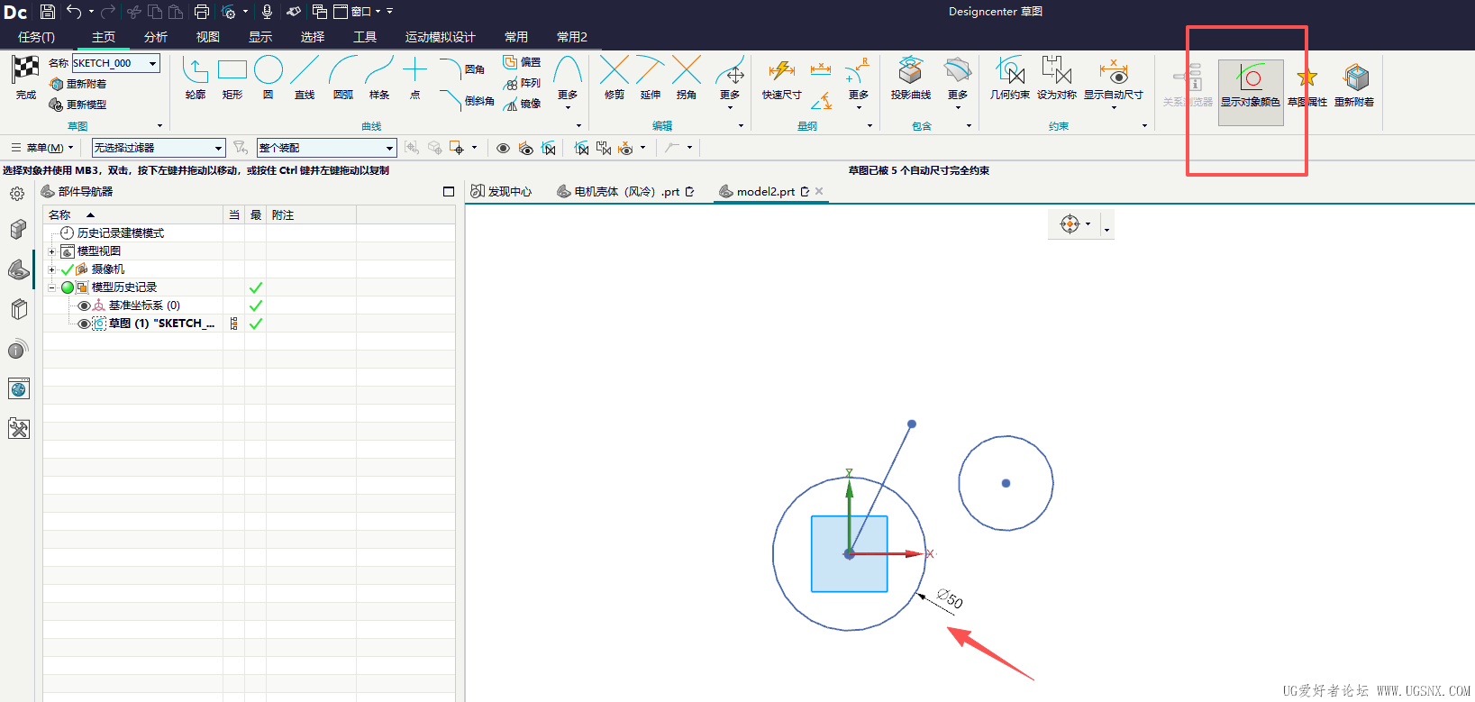

有一个很基础的问题,我把所有的显示对象颜色都打开了。为什么草图还是不随着约束的改变而变化颜色,都是统一蓝色。

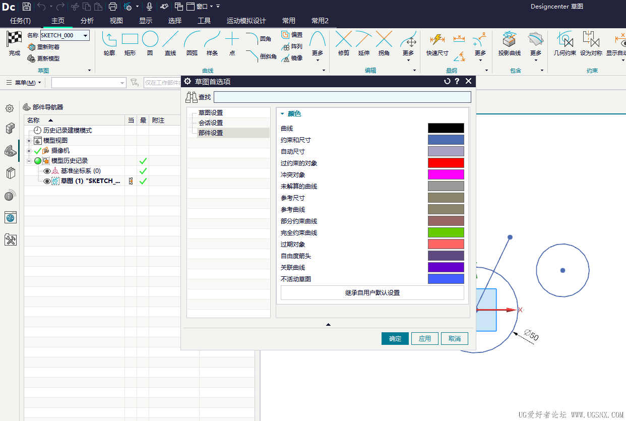

测试了一下,【显示对象颜色】功能打开的时候,显示的是【对象首选项】里圆弧的颜色。会不会是【对象首选项】里的圆弧颜色是蓝色的?
