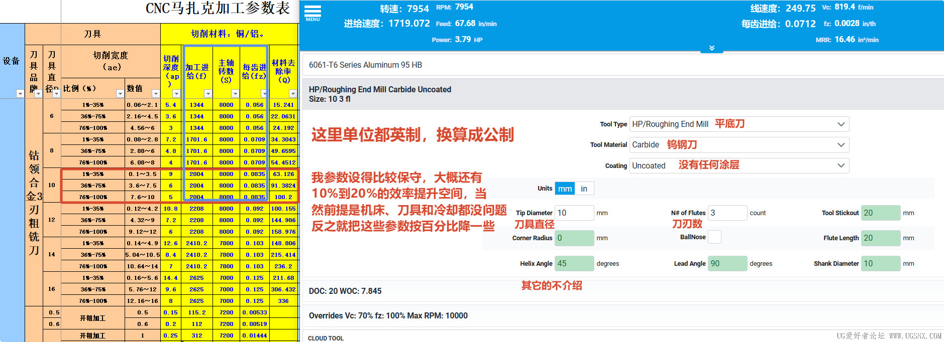

请教大家一个问题,这里的5个数值要填多少?为什么要这么填?是依据什么填的?
说是依据经验来填的不用回答,谢谢

那是因为对刀具和材料了解得还不够深入。经验是拿来对付工作的,能应付工作不代表对事物的本质非常了解,就像会开车和能解释清楚车为什么会往前面跑一样,会开车代表你有经验,而能把车为什么会往前面跑解释清楚就相当于非常了解事物的本质。
并不是没有入门才会纠结这样的问题,而是见过有人能把这些参数搞明白,人家不是靠经验而是靠精确的计算,精确到什么程度?精确到把他写好的速度多加10工件表面就有点发蓝。
这是一个非常深奥的问题,不是多画几个图多编几个刀路,不是在车间里多钻几个孔能彻底搞明白的。

如果如题这样讲,那就按照刀具供应商的手册去填,手册上有推荐切削参数,如果按推荐的产品做不好,那就停下来,等到大家切削参数达成共识并固化再生产。

线速度 依照刀具厂商 建议值 给予
每齿进刀量,如果光刀表面质量要细致 值越小 越好

真实答案就是依据经验,各种机床的性能都不一样,每种材料特性都不一样,每种刀具的的使用也有区别,进给转速必不可能是固定的,就比如进给6400,填6000没任何问题,难道差这400机床就爆炸吗,非要纠结1+1为什么等于2那就是榆木疙瘩
