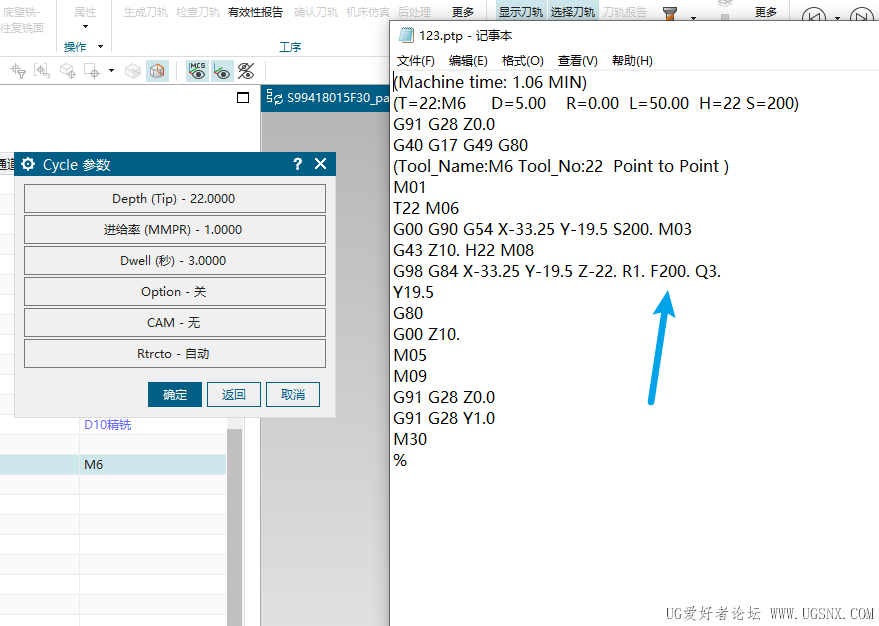

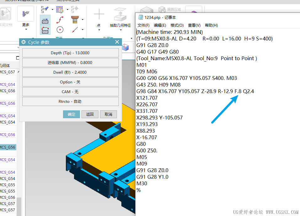

同样的后处理,2412和12的攻丝后处理出来F值不是螺距,机器是三菱的,12的出来正常的,2412的出来是螺距X转速的F值。是2412要改什么参数吗?

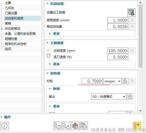

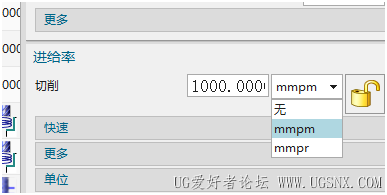

 楼主| 发表于 2026-8-8 14:35:07 | 显示全部楼层
多谢,找到原因了,不是后处理,是切削后面的单位,螺距我是输进去的,后面是MMPM就可以了,MMPR不行

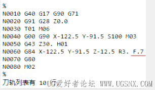

发表于 2026-8-8 11:03:51 | 显示全部楼层
global mom_tool_pitch mom_spindle_speed feed POST
if {$POST == 2  } {
set feed [ format "%.2f" $feed ]
if {$POST == 1 } {
set feed [expr $feed*$mom_spindle_speed]
上面是三菱的,下面是fanuc的。

发表于 2026-8-8 11:13:25 | 显示全部楼层
11.png 22.png 新建了一个后处理,什么都没有改,只是改了F的小数点位数。

发表于 2026-8-8 13:43:04 | 显示全部楼层
进给设  MMPM时   是三菱   F为  螺距
进给设  MMPR时   是fanuc   F为  转速 X 螺距
(注;只针对于攻牙)
