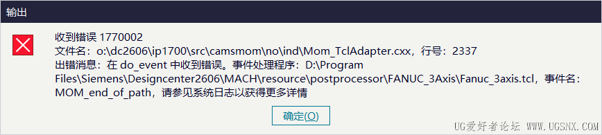

DC2606后处理不了

 楼主| 发表于 2026-8-8 15:21:58 | 显示全部楼层
后处理的许可证过期了怎么办?

发表于 2026-8-8 15:40:05 | 显示全部楼层
是不是用了新的工序,PC后处理有些新的工序不支持

发表于 2026-8-8 15:40:10 | 显示全部楼层
把报错的日志文件打开看看。或者截图出来看看

发表于 2026-8-8 16:49:26 | 显示全部楼层
是不是后处理有刀具清单,在刀路结束的地方有信息没搜集到报错?

 楼主| 发表于 2026-8-8 17:31:35 | 显示全部楼层
好像是后处理许可证过期了

 楼主| 发表于 2026-8-8 17:31:56 | 显示全部楼层
好像是后处理许可证过期了

 楼主| 发表于 2026-8-8 17:32:26 | 显示全部楼层
好像是后处理许可证过期了

发表于 2026-8-8 18:39:02 | 显示全部楼层
不是所有的后处理都有这个问题吗?
