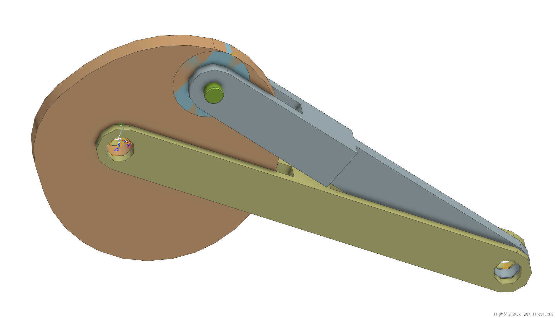

做凸轮仿真,用线在线上,结果如下,应该咋办

文件传上来看下。

加一个3D接触就行了

这不就是纯旋转吗,哪儿需要线在线上?
