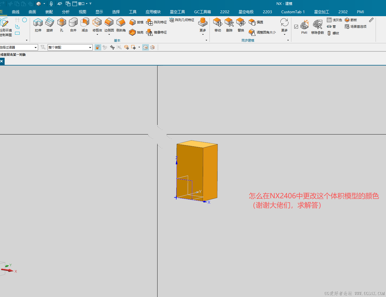

默认颜色更改
默认颜色更改

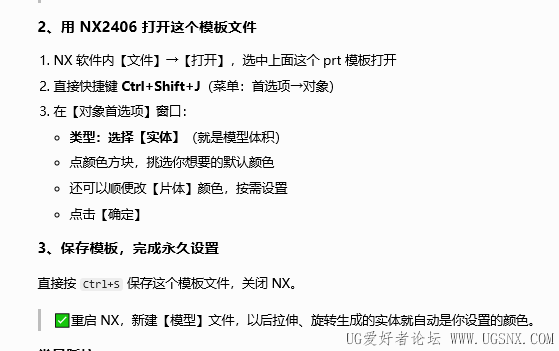

问了豆包,找到啦更改成功

每次打开都改颜色(这样觉得挺麻烦的,有没有一键更改的指令啊,)球球各位大佬们讷

高版本的建模模板位置 D:\Program Files\Siemens\你的软件版本\GCTOOLKIT\prc\simpl_chinese\startup\model-plain-1-mm-template.prt
打开改下实体颜色然后保存就可以了 以后新建后就默认这个颜色了 改之前备份一个 以便恢复

我不知道怎么操作(在nx软件里的步骤)文件夹能找到!!!

修改模版文件
