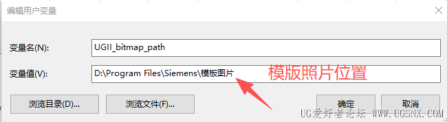

1.添加环境变量 UGII_bitmap_path   变量值  D:\Program Files\Siemens\模板图片   图片放哪里就把路径位置写上去

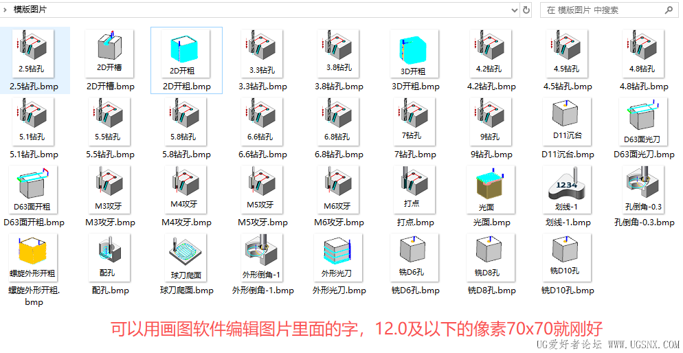

2.制作模版图片,可以截图UG编好程序的图片,也可在自带图片的基础上添加文字,可用画图软件添加文字,图片大小70*70

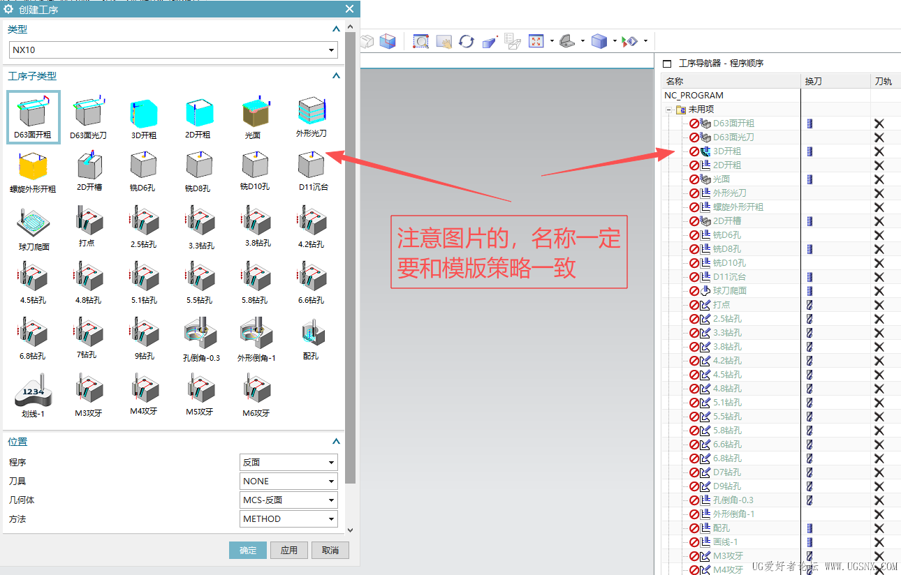

3.模版图片名称一定要和模版里面对应的刀路名称一致,否则就不会识别
添加变量
添加变量
制作模版图片
制作模版图片
保证名称一致
保证名称一致

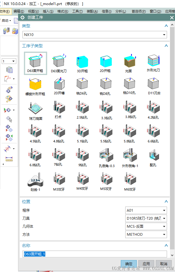

10.0效果
10.0效果

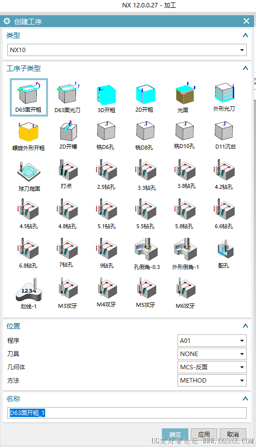

12.0效果
12.0效果

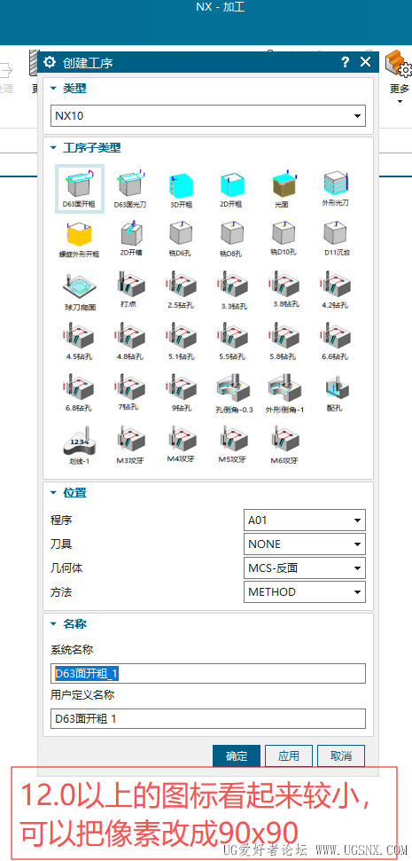

2406效果
2406效果

图标包能否分享一下 谢谢您
28
1201
1201
 楼主| 发表于 2026-8-12 18:01:58 | 显示全部楼层
a975689114 发表于 2026-8-12 16:48
图标包能否分享一下 谢谢您
图片可以自己截图然后用画图制作,每个人做的模版不同策略不同啊

那要如何不設定環境變數的情況下使用呢?
28
1201
1201
 楼主| 发表于 2026-8-13 08:25:13 | 显示全部楼层
march_ug 发表于 2026-8-12 21:39
那要如何不設定環境變數的情況下使用呢?
UG二次开发就可以了
