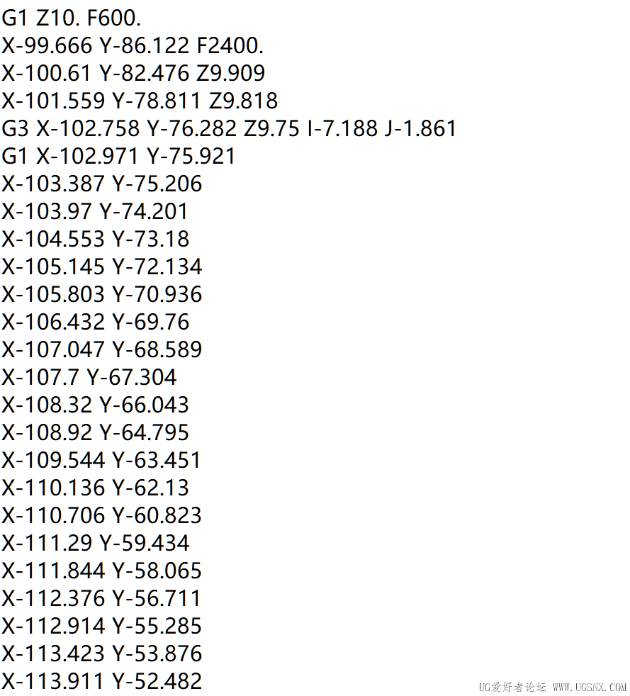

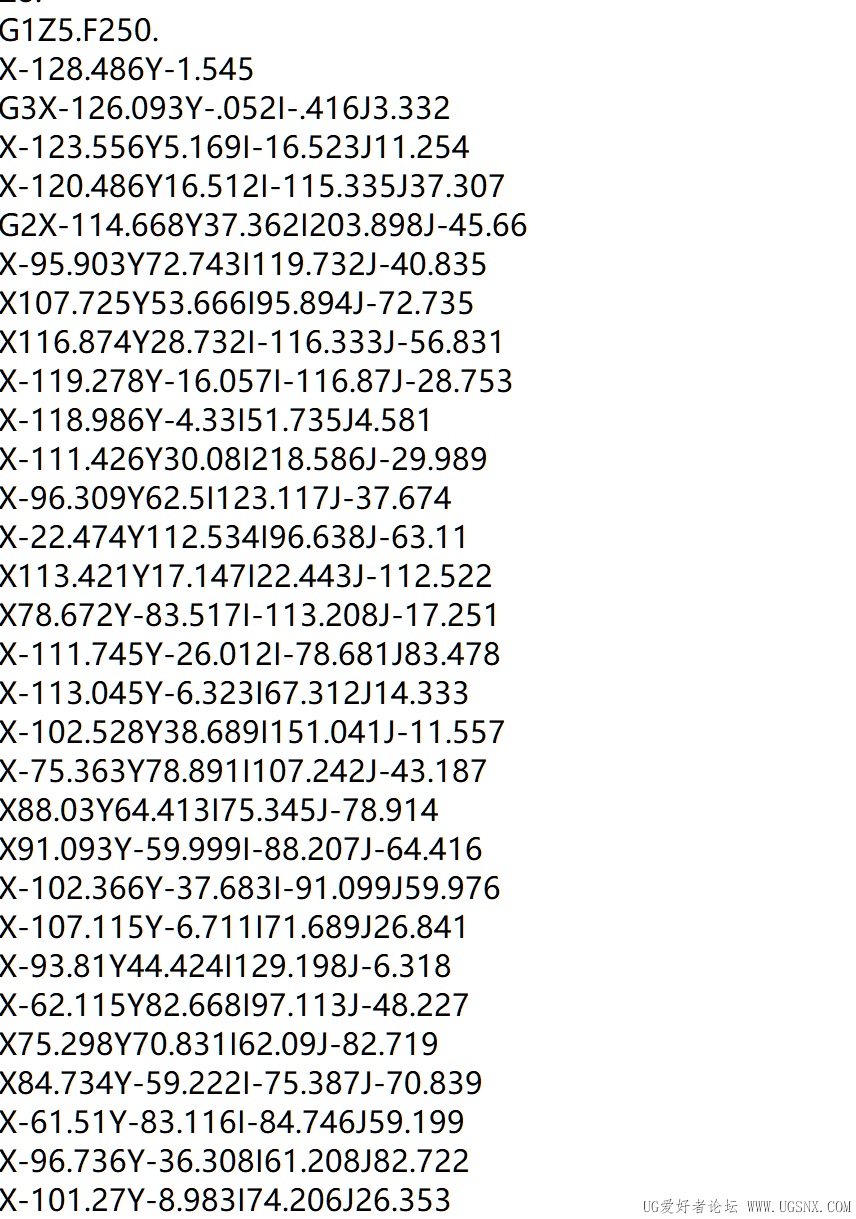

MC菜鸡请教大能们,
MC的动态铣 有没有办法让后处理出来的程序像UG一样以输出G2/G3为主?
MC
MC
UG
UG

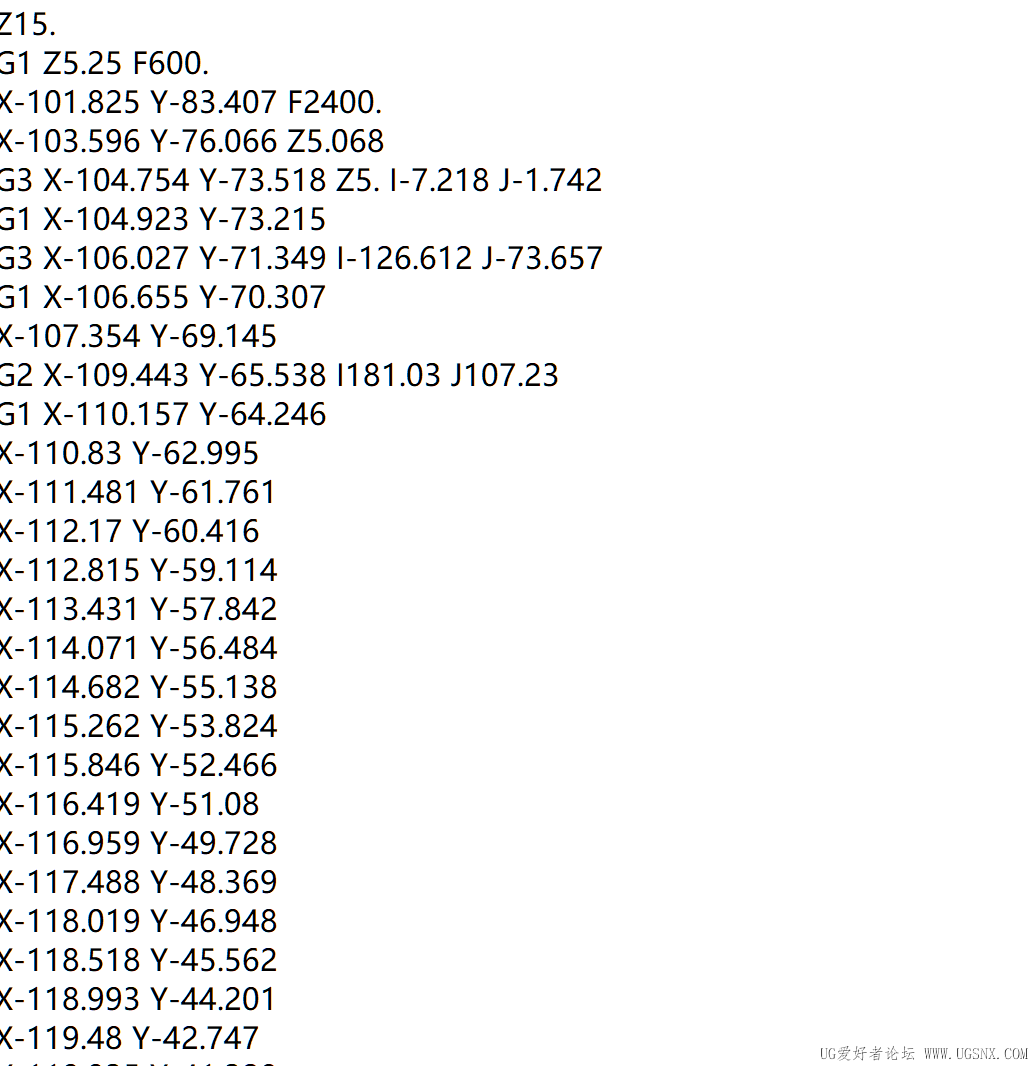

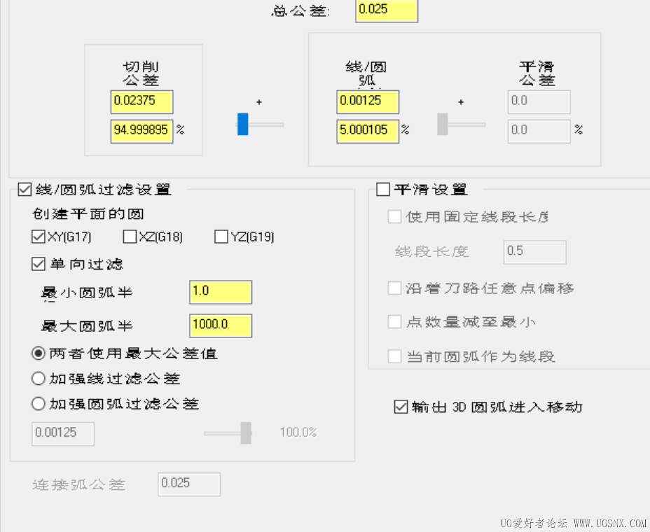

发表于 2026-8-12 18:45:21 | 显示全部楼层
切削公差调到0.01 平滑设置 打开  线圆弧 和平滑公差都调到0.02

发表于 2026-8-12 17:22:09 | 显示全部楼层
圆弧公差/过滤 :里面的线,圆弧设置  这个要打√

 楼主| 发表于 2026-8-12 18:30:12 | 显示全部楼层
javascript:;开了没啥变化!

 楼主| 发表于 2026-8-12 19:40:55 | 显示全部楼层
学到了,  感谢
