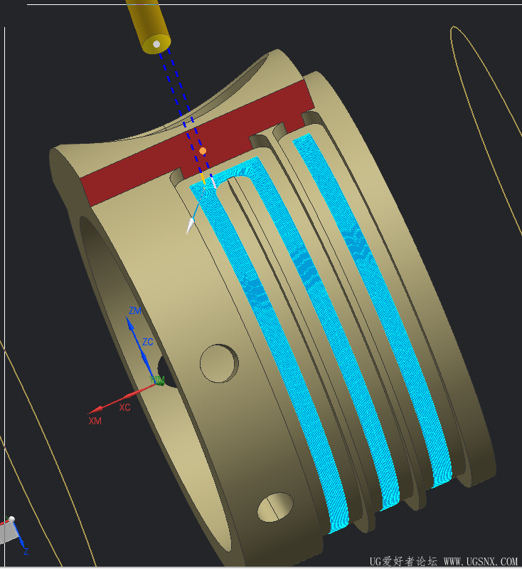

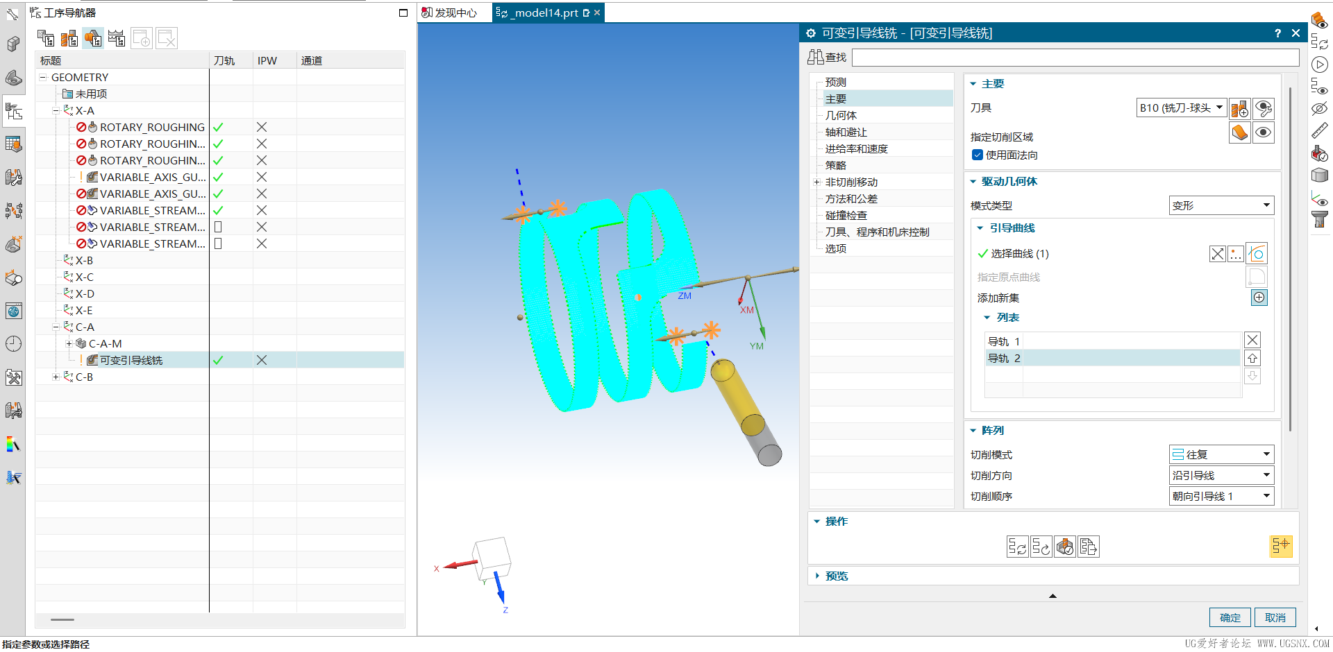

发表于 2026-8-15 08:34:45 | 显示全部楼层
我真服了,你上传个高版本,有几个能打得开,你上传个stp或者xt也好啊  本来还想下载来看看,结果打不开文件  你咋想的
79
735
735

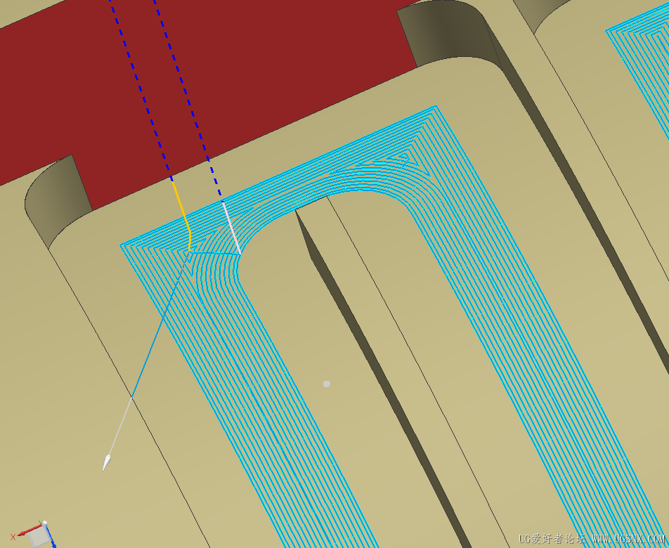

发表于 2026-8-15 08:40:05 | 显示全部楼层
差不多一个意思,转好几个圈的底面加工,一刀进一刀出
整体
整体
局部
局部

发表于 2026-8-15 12:18:23 来自手机 | 显示全部楼层
可以用粗加工策略,毛坯弄小一些,换平底刀加工,当精加工用。
