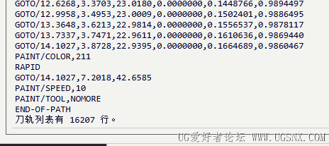

上面程序是2306列出刀轨显示,下面是2606把刀路重新生成了一下列出刀轨,最有几行有5轴刀路,怎么回事啊

我也遇到这个问题,就是开头结尾有点点,0.009好像是进刀,退刀

目前就发现多轴粗加工有这个问题,其他策略是没有这个问题的

看起来像是进退刀问题

就是进退刀那有问题

我也遇到了,旋转侧倾的时候会出现

投影不对
