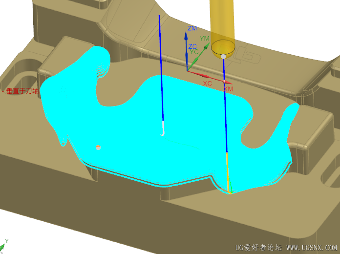

[求助] 求固定轮廓铣刀路局部扭曲解决方法

 楼主| 发表于 2026-8-15 10:53:41 | 显示全部楼层
20170828 发表于 2026-8-15 10:16
你用的什么版本UG
UG,12.0209,应该不是版本问题

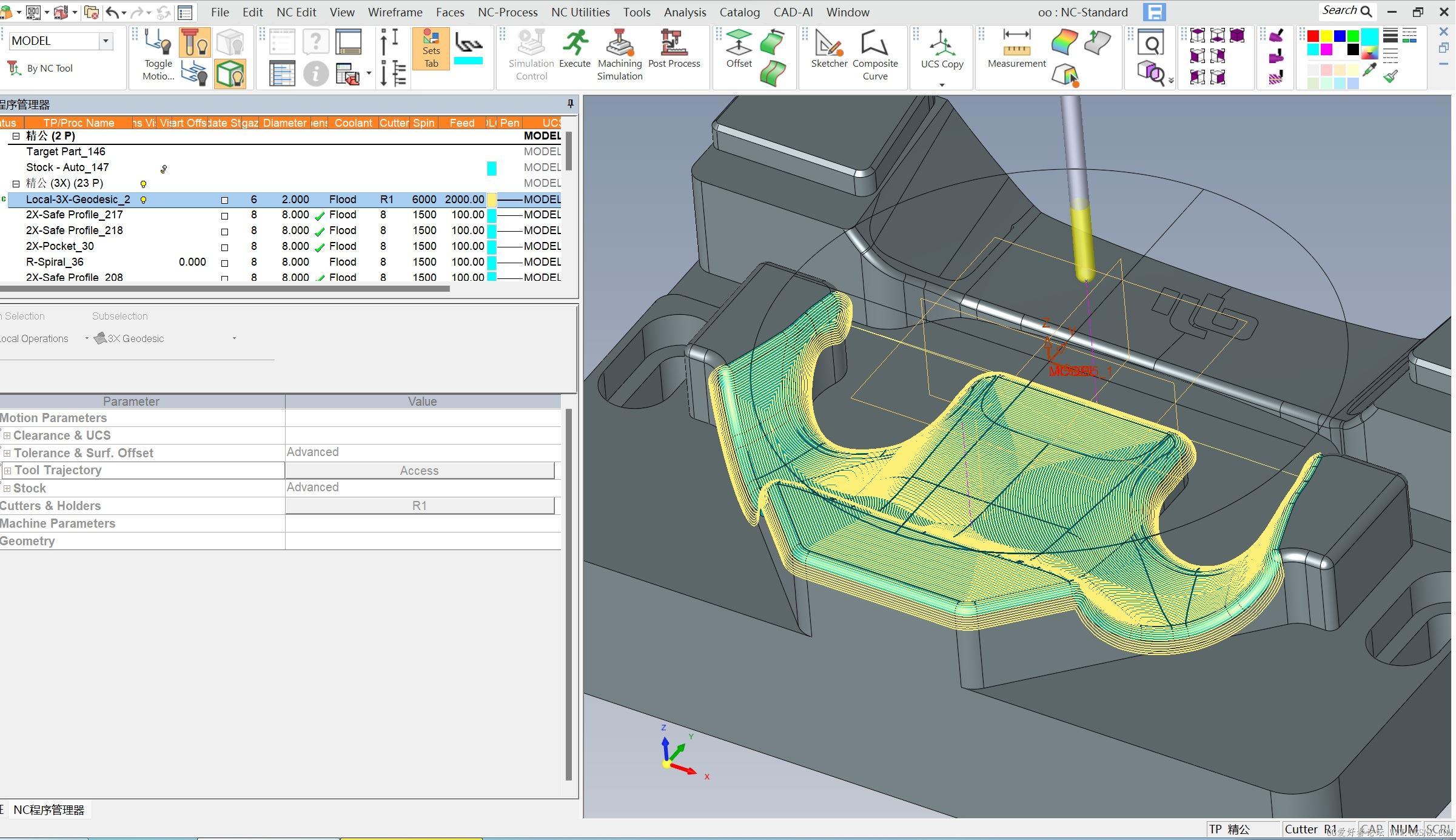

发表于 2026-8-15 15:05:20 | 显示全部楼层
CX001A 发表于 2026-8-15 10:50
漂亮,用的什么策略?
引导曲线加工

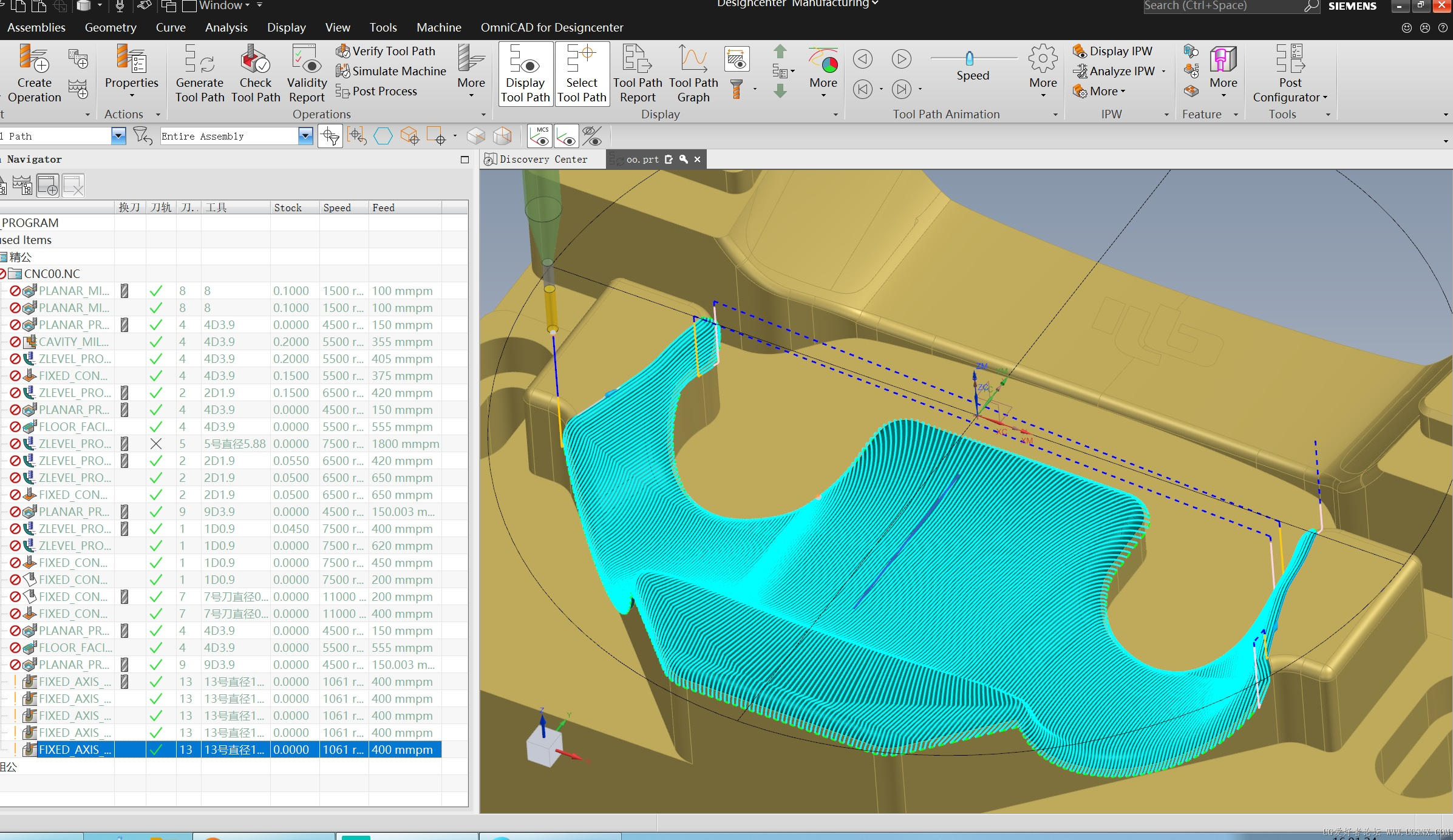

发表于 2026-9-22 05:58:21 | 显示全部楼层
改小公差
34
443
4576
4576
发表于 2026-9-22 10:50:36 | 显示全部楼层
这是直接选面生成的刀路,跟随周边
