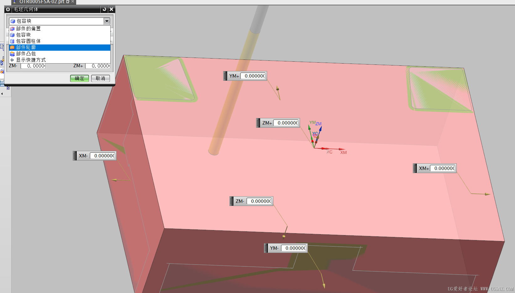

二粗用上一个刀路IPW做毛坯怎么模拟?只有包容体和部件偏置,求大佬教我

小平面体啊

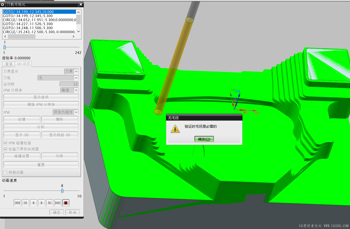

 楼主| 发表于 2026-8-16 09:04:15 | 显示全部楼层

发表于 2026-8-16 09:07:06 | 显示全部楼层
用WORKPIECE指定毛坯与工件就可以了. 小平面体不在这里显示

把毛坯指定这个小平面体就行了
