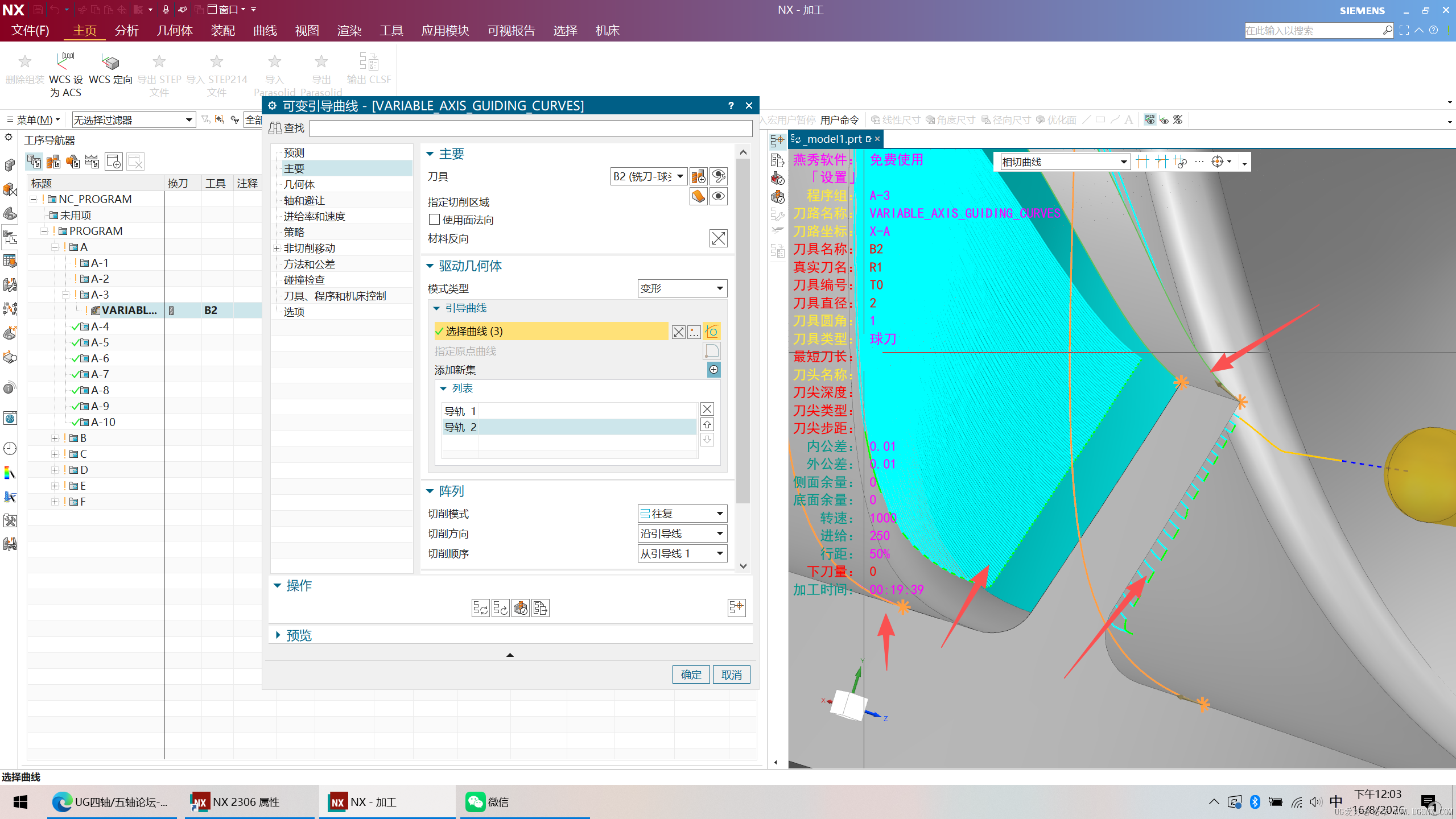

求助各位大佬,可变轴引导曲线选择上下两条线生成出来左右步距不同是什么原

应该上面大下面小,选一条朝向引导线看下

投影方向,刀轴方向

楼上说的
