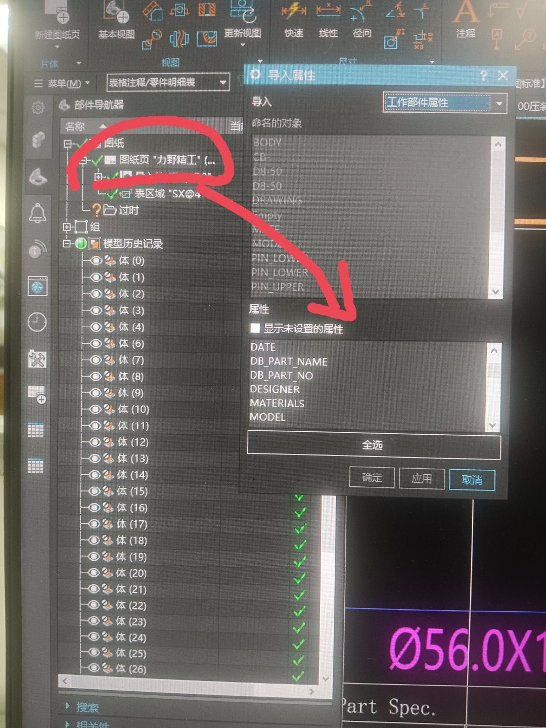

发表于 2026-8-17 15:03:23 | 显示全部楼层 |阅读模式
我想把图纸页名称导入到我的A4图框里面去,但是不知道图纸页名称叫啥,有知道的吗

发表于 2026-8-17 15:22:15 | 显示全部楼层
<W@$SH_SHEET_NAME>

发表于 2026-8-17 15:23:45 | 显示全部楼层

发表于 2026-8-17 15:45:53 来自手机 | 显示全部楼层
楼上说的对。
