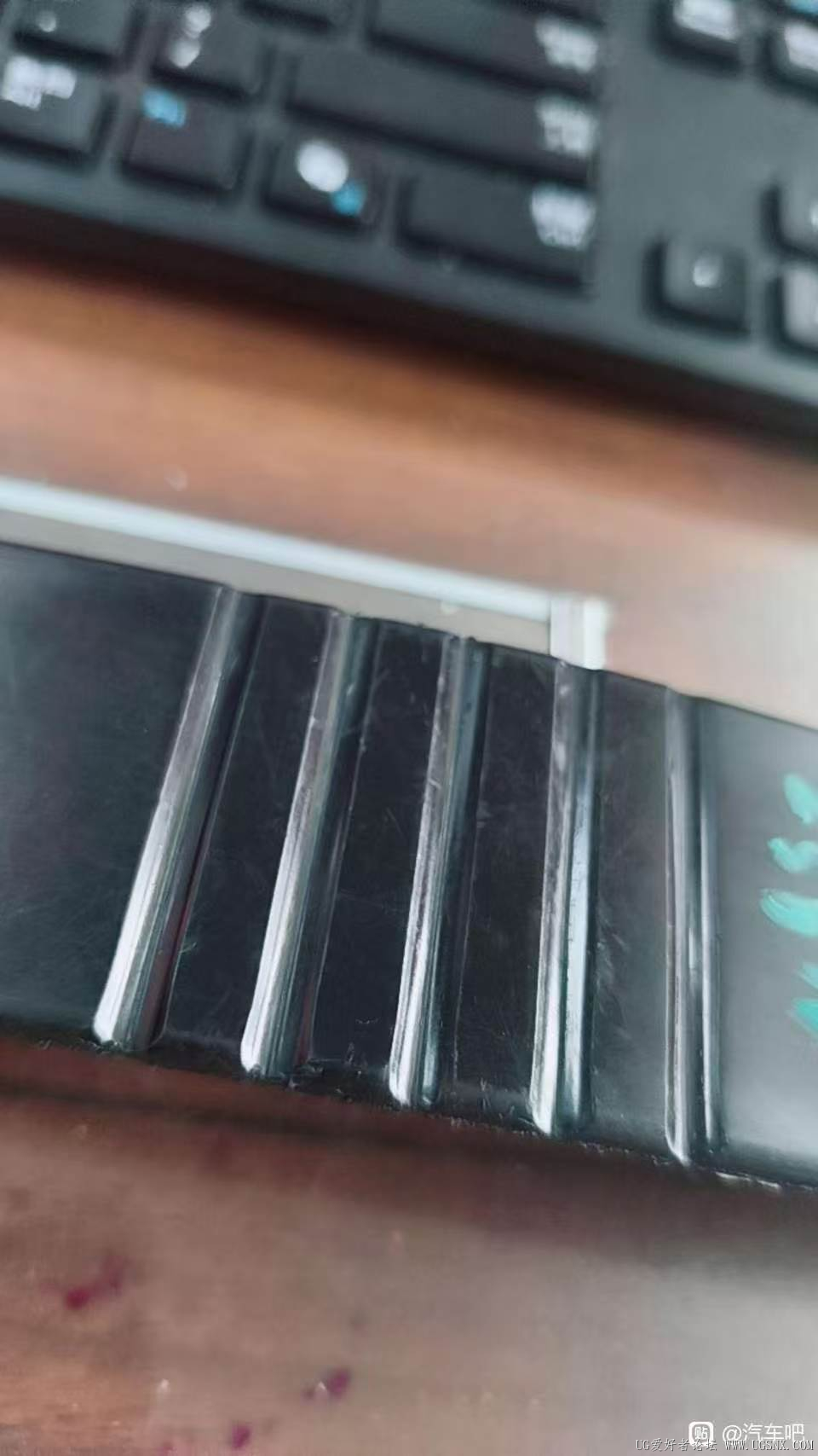

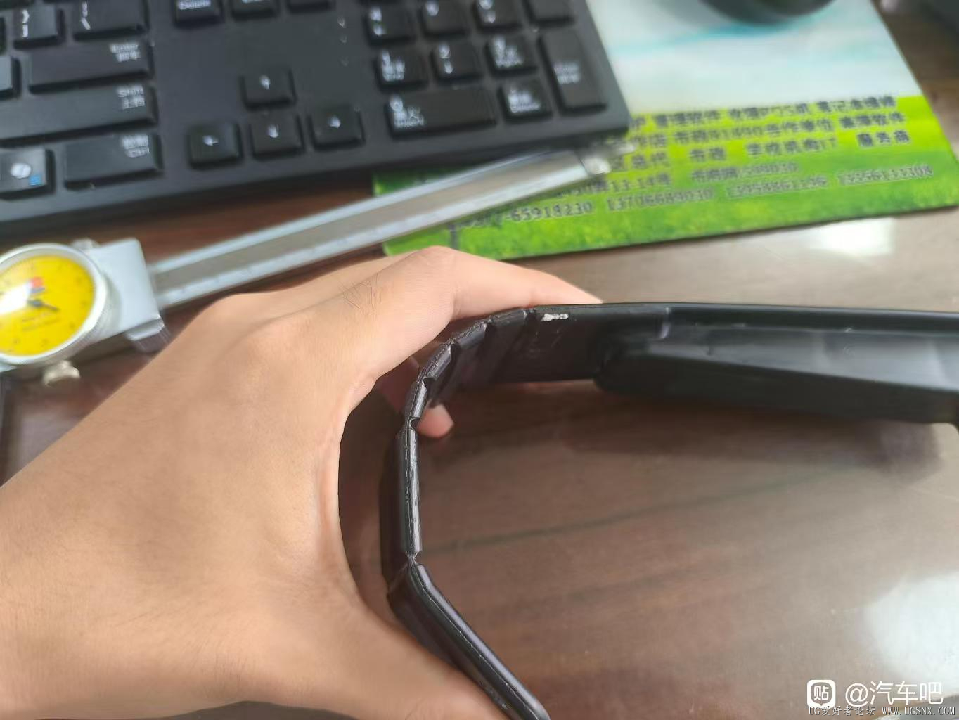

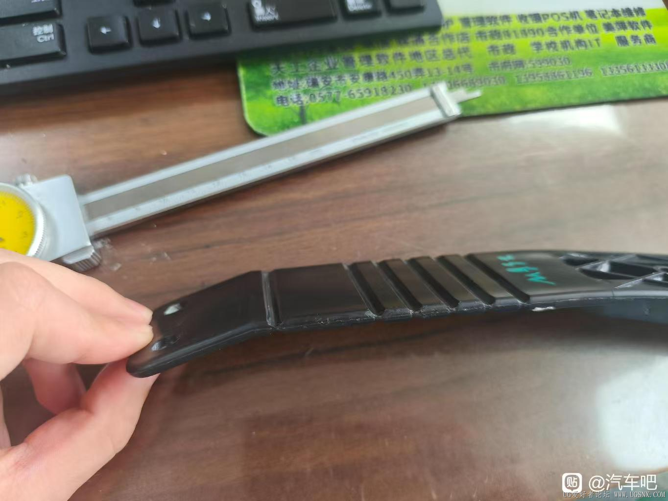

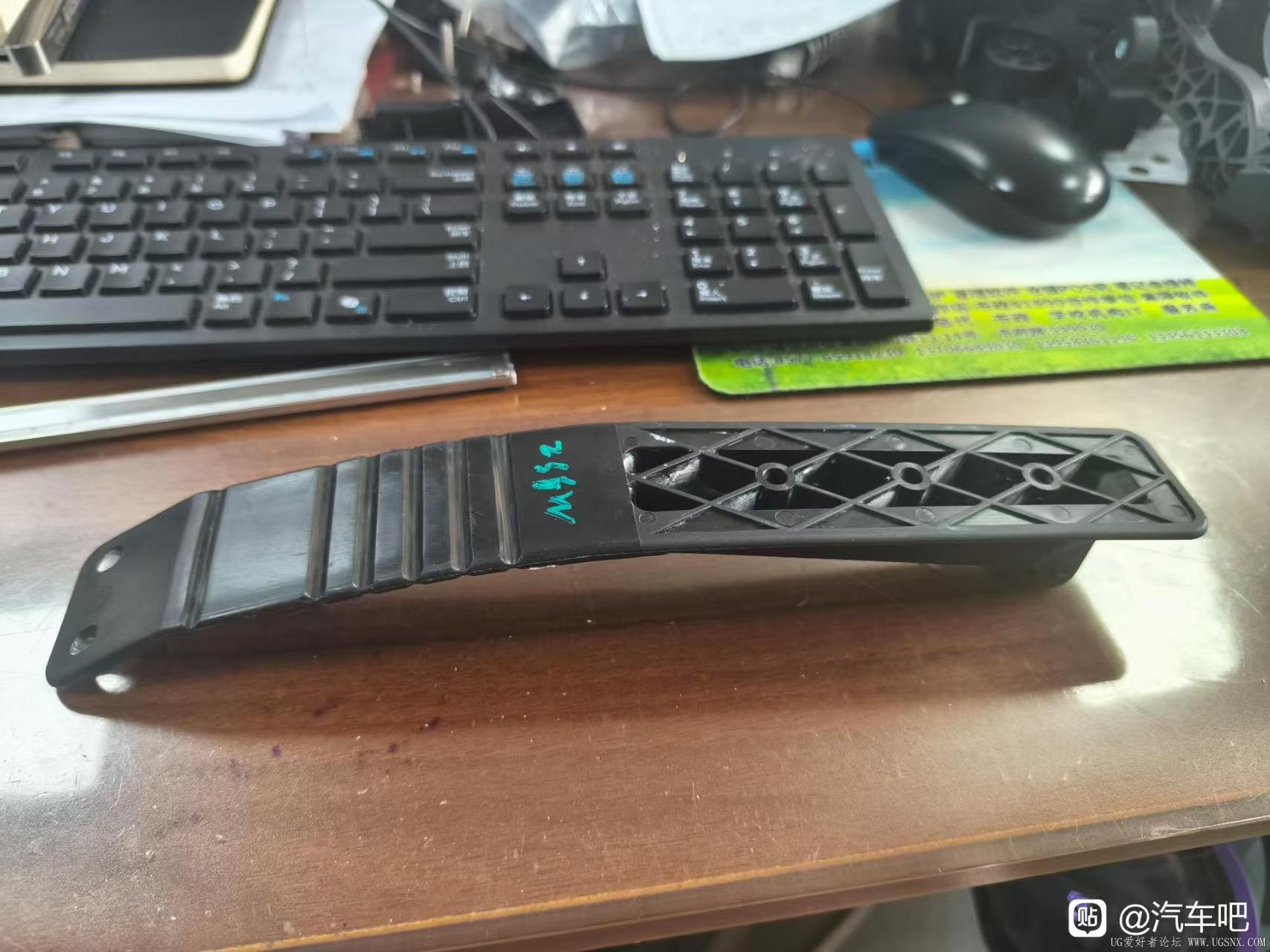

这个油门踏板的铰链位置有大佬支招吗,现在是不敢随便 开模,一共三个问题:一个是材料问题,一个是结构问题, 还有一个是加工问题,现在我有两个怀疑,一个是铰链位 置的槽是后加工的,为了保证整个产品材料性能相同,因 为这里厚薄差太多,外壁厚5mm,铰链壁厚1.5mm,另外一个 就是直接模具打出来的,希望有行业大佬解惑!!

这个看着像直接成型的
