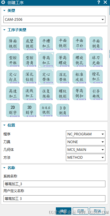

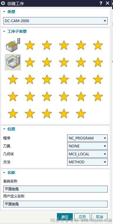

全新安装的dc2606.3000版本,做了模板发现图标都不显示了,全是五角星,同电脑下的2506显示都一切正常,有没有大佬知道怎么回事,属性下面所以值清空就是第一个图标,现实的系统默认的,属性下面按2506那样修改就是五角星,工序名字和模板图片都对应上了
发表于 2026-8-18 22:34:51 | 显示全部楼层
首先把图片大小哪里改成默认,解决五角星问题,然后显示系统图像的 ,需要改模板cam加工工具属性里,删除两个值就ok了

改小图标就行了

2606和2512一样解决方法
