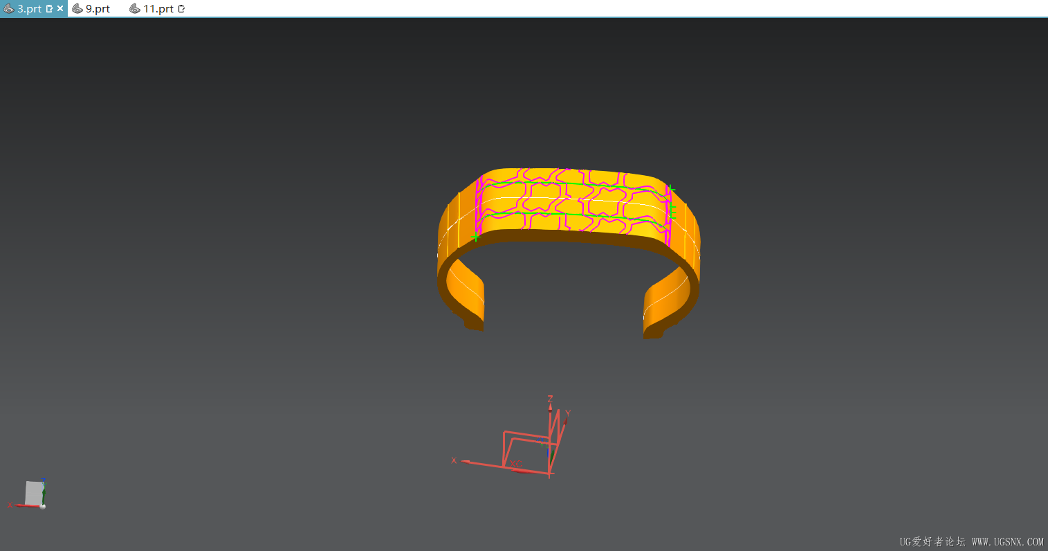

各位大佬们,这种怎么画里面的凹槽啊

发表于 2026-8-18 13:34:34 来自手机 | 显示全部楼层
偏置区域

发表于 2026-8-18 13:48:53 | 显示全部楼层
先分割曲面,再偏置区域

发表于 2026-8-18 19:47:55 | 显示全部楼层
分割面,偏置区域就行了

 楼主| 发表于 2026-8-19 12:45:03 | 显示全部楼层
1004562 发表于 2026-8-19 09:11
我这边豪迈科技做这个
豪迈太大了,进不去,大佬,做出这里面的凹槽需要那几步啊?好难啊

 楼主| 发表于 2026-8-19 12:50:04 | 显示全部楼层
白小灰 发表于 2026-8-18 13:48
先分割曲面,再偏置区域
大佬,我先拉伸出来片体,然后曲面偏移下去,面到圆后,再处理凹槽拐弯处的曲面,这里我弄的曲面有缝隙,而且有些曲面的边和旁边的片体相切不了,看着怪怪的
