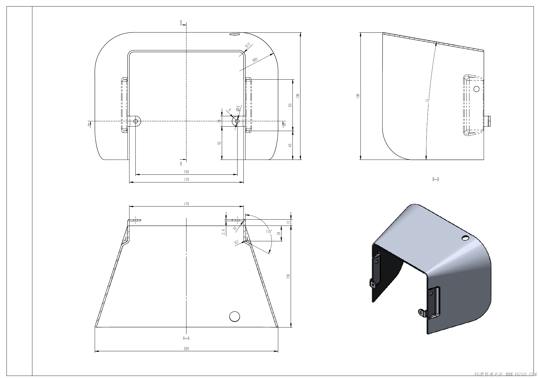

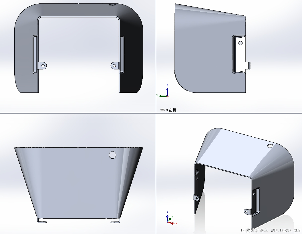

请问如图零件采用钣金画法如何生成 压凹 部位的结构,不能用曲面或实体方式生成零件,只能使用压凹或成型工具。

有没大神指导一下?目前我是用实体方式画的,有没办法用钣金功能实现?

钣金里有个戳记功能可以实现压凹。

钣金里有个戳记功能可以实现压凹。
这个得2024版本以上才有
