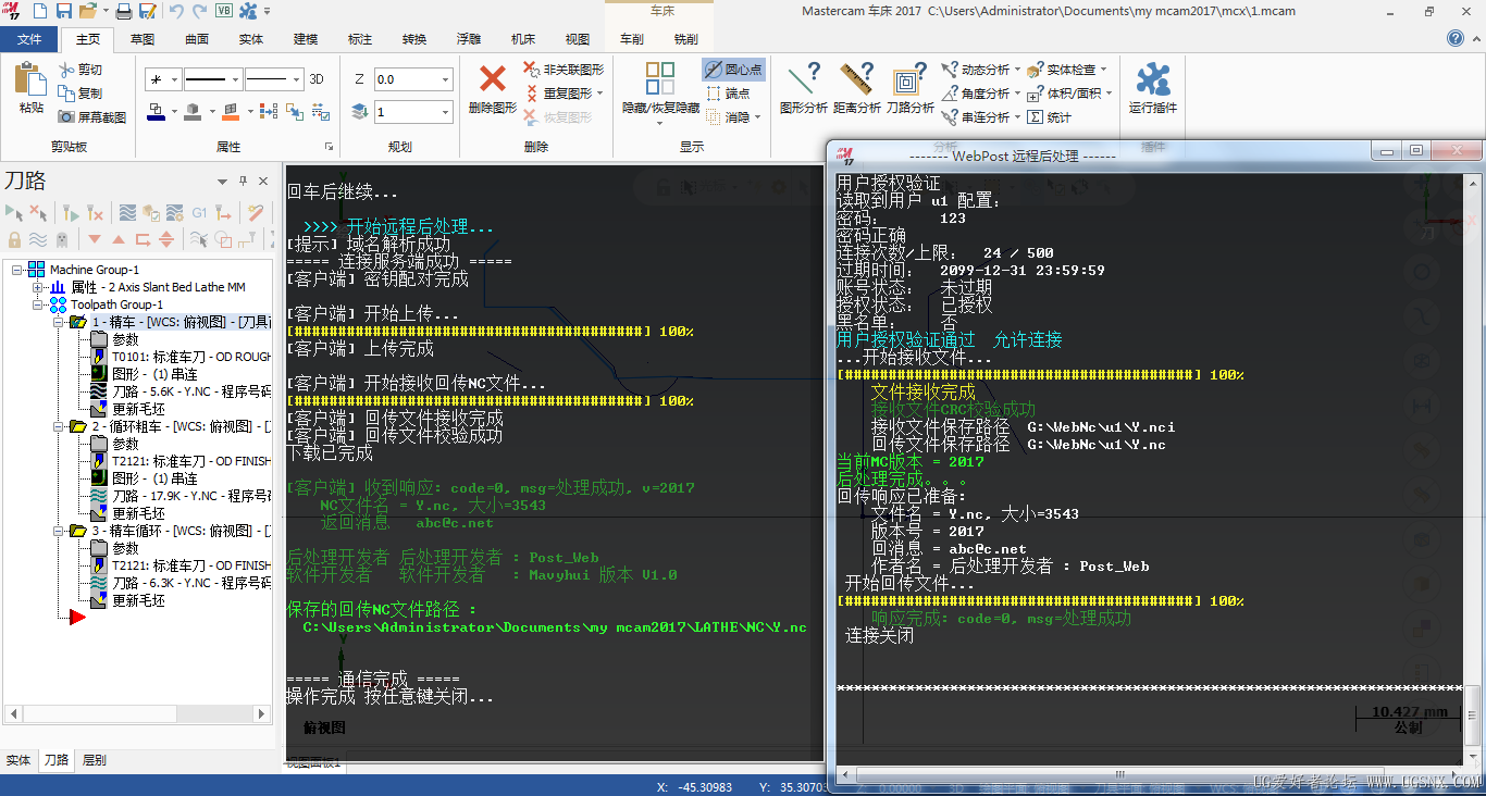

[原创] Mastercam通用版远程后处理插件
25
1337
1337
发表于 2026-8-24 22:19:37 来自手机 | 显示全部楼层 |阅读模式
用于远程后处理,客户端不会再有泄露后处理问题
在客户首次连接后,服务端ini文件内需要手动授权此客户允许连接,以后才能放行
需要设置 IsAuthorized=1
ini 文件内还可设置限制连接次数过期时间等功能
WebPost.rar (366 Bytes, 下载次数: 39)
