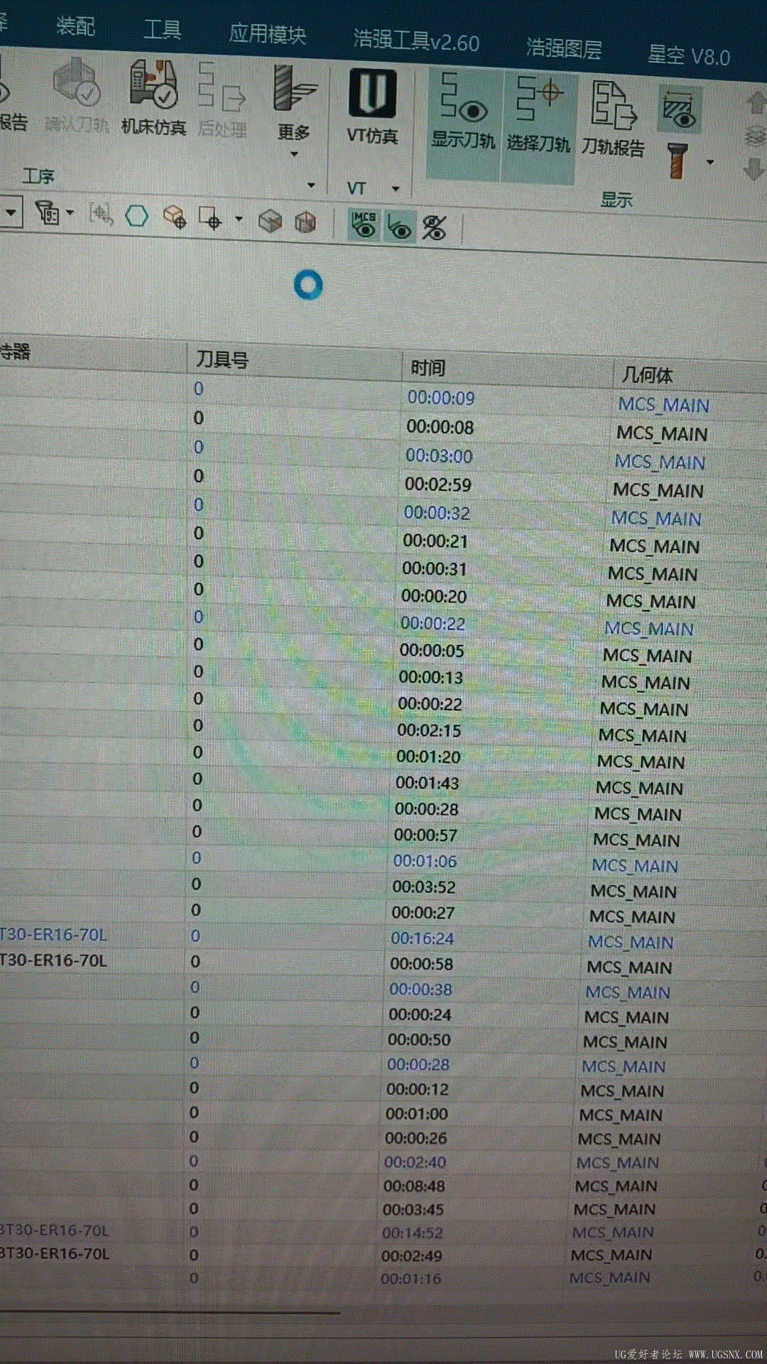

各位大佬   求助     VT和UG一键连接后  点击VT仿真按键UG就卡住了  手动连接  和用CAP工具 连接都是这样

发表于 2026-8-25 13:42:25 来自手机 | 显示全部楼层
应该是接口文件的问题,你换个接口文件就好了,高版本的建议用外挂菜单链接,别用环境变量。

发表于 2026-8-25 16:09:33 | 显示全部楼层
是接口文件的问题
 楼主| 发表于 2026-8-25 19:37:05 | 显示全部楼层
xiaohe225 发表于 2026-8-25 16:09
是接口文件的问题
换了几个接口文件都是这样

发表于 2026-9-17 10:17:42 来自手机 | 显示全部楼层
我昨天也是这样,用的9.6.2的VT后来换成9.2.2的就好了
