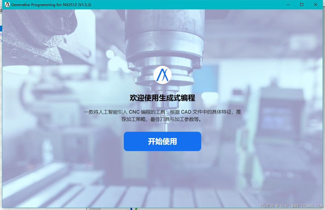

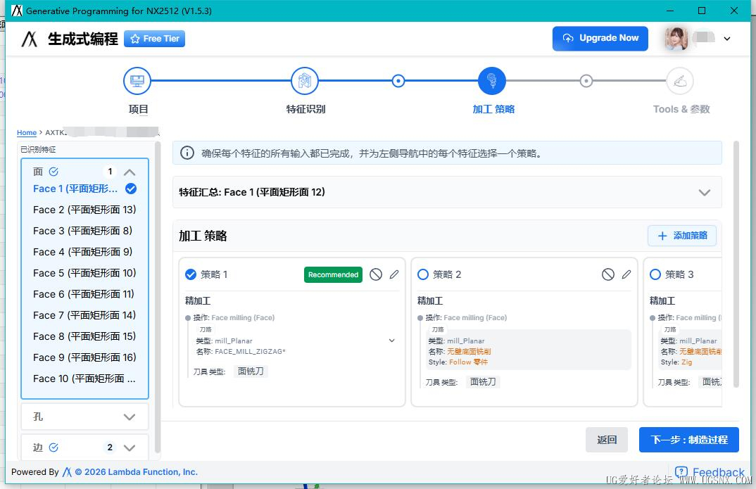

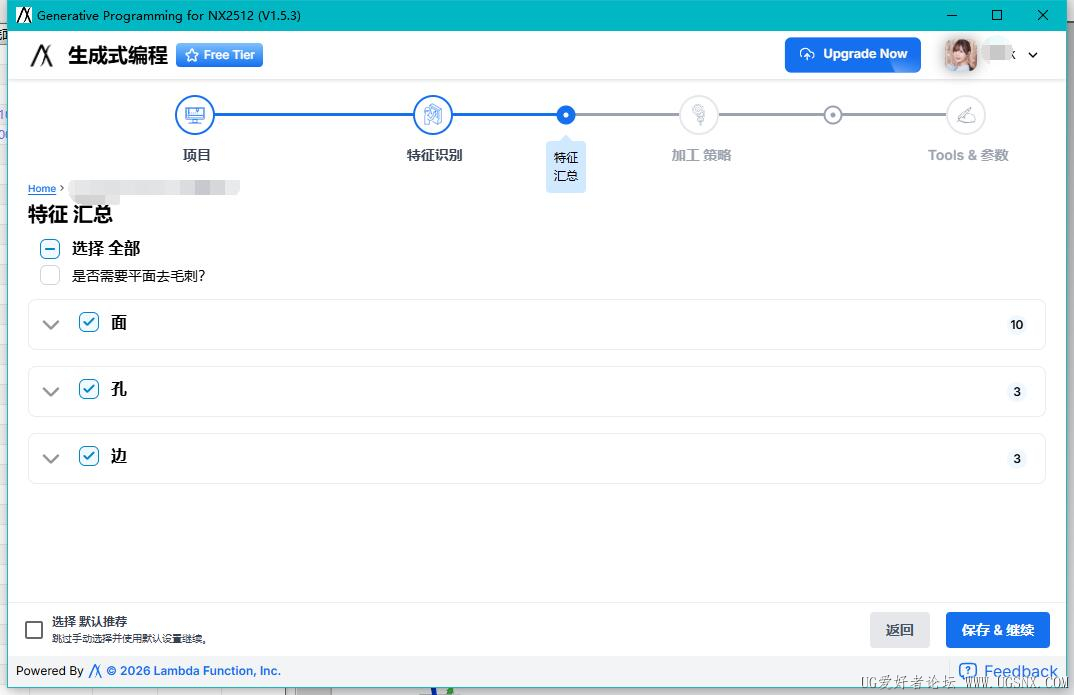

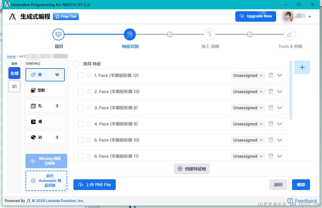

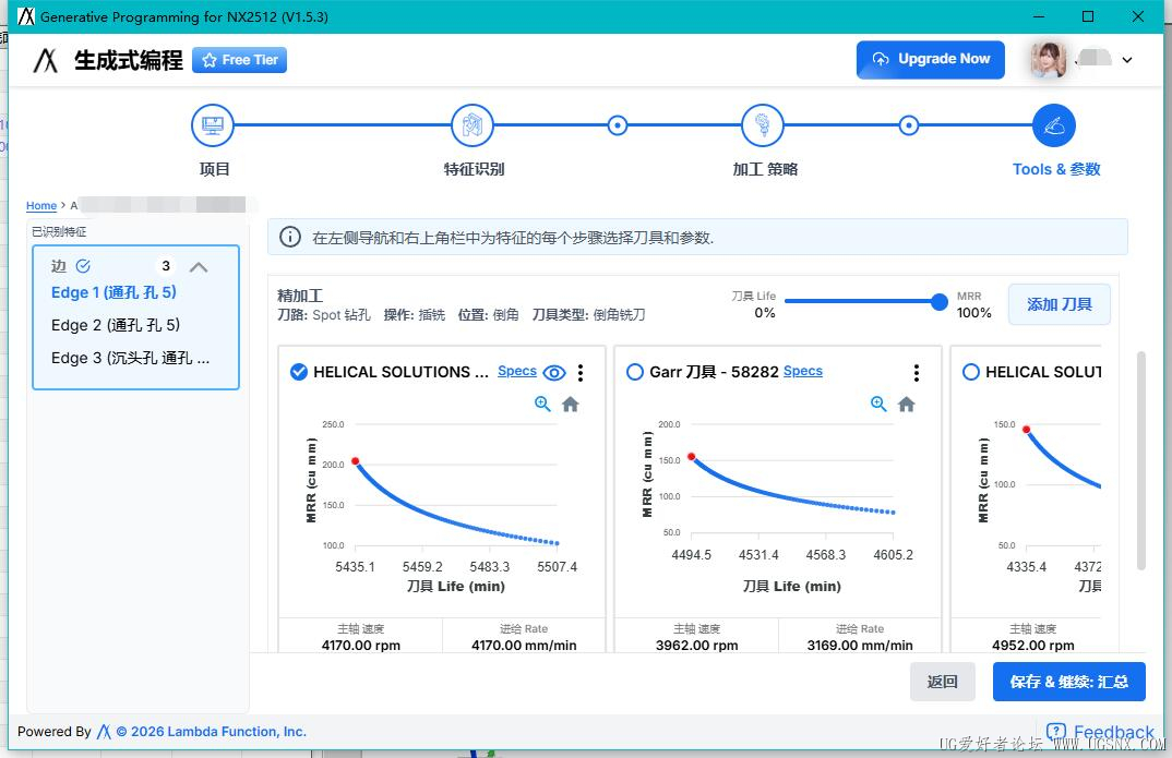

NX「Generative Programming」AI 编程插件 汉化教程

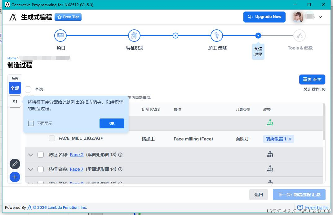

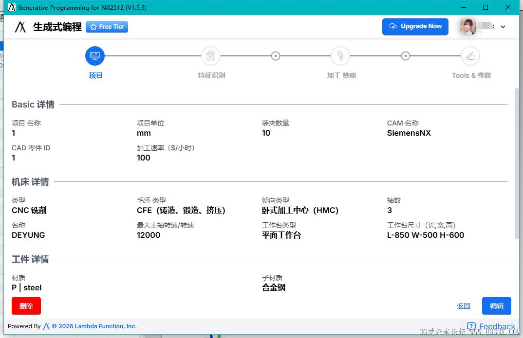

一、插件简介与优点Generative Programming(Lambda Function) 是集成在 UG NX 里的 AI 编程外挂,利用人工智能辅助 CAM 编程,核心能力:
  • 自动特征识别:智能识别 CAD 模型上的孔、毛坯、包围盒、螺纹等特征,自动分类(盲孔 / 通孔 / 沉孔 / 锥形沉孔,实体 / 空心,铸造 / 锻造 / 挤压件)
  • 自动推荐策略:根据特征自动推荐加工策略、合适刀具和切削参数(主轴转速、进给率等)
  • 自动规划工序:自动创建装夹、分配特征工序、编排加工顺序,减少手动设置
  • 安全校验:内置碰撞检查、过切检查,降低编程风险
  • 一键生成刀路:刀路预览 → 生成 → 直接进入 CAM,流程顺畅
  • 与 NX 深度集成:插件界面直接嵌在 NX 中,无需切换软件

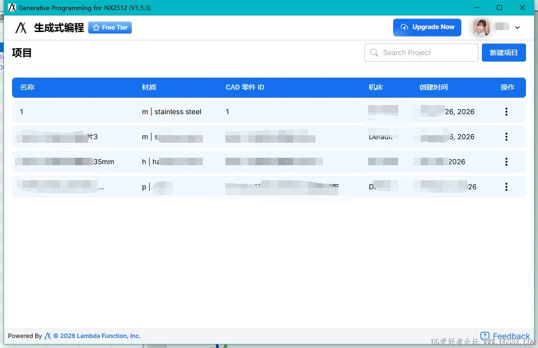

二、汉化原理
  • 插件界面是 WebView2 加载远程网页(getlambdafunction.ai),所有文字都在网页里,无法像传统软件那样直接改 DLL 里的字符串。因此采用方案 DLL 注入翻译脚本——
  • 在 GenProgrammingApplication.dll 的 WebView2 初始化处注入一段带词典的翻译脚本,页面每次加载时自动把英文替换成中文。
  • 翻译由一份 dict.json 词典控制,可随时增删改。

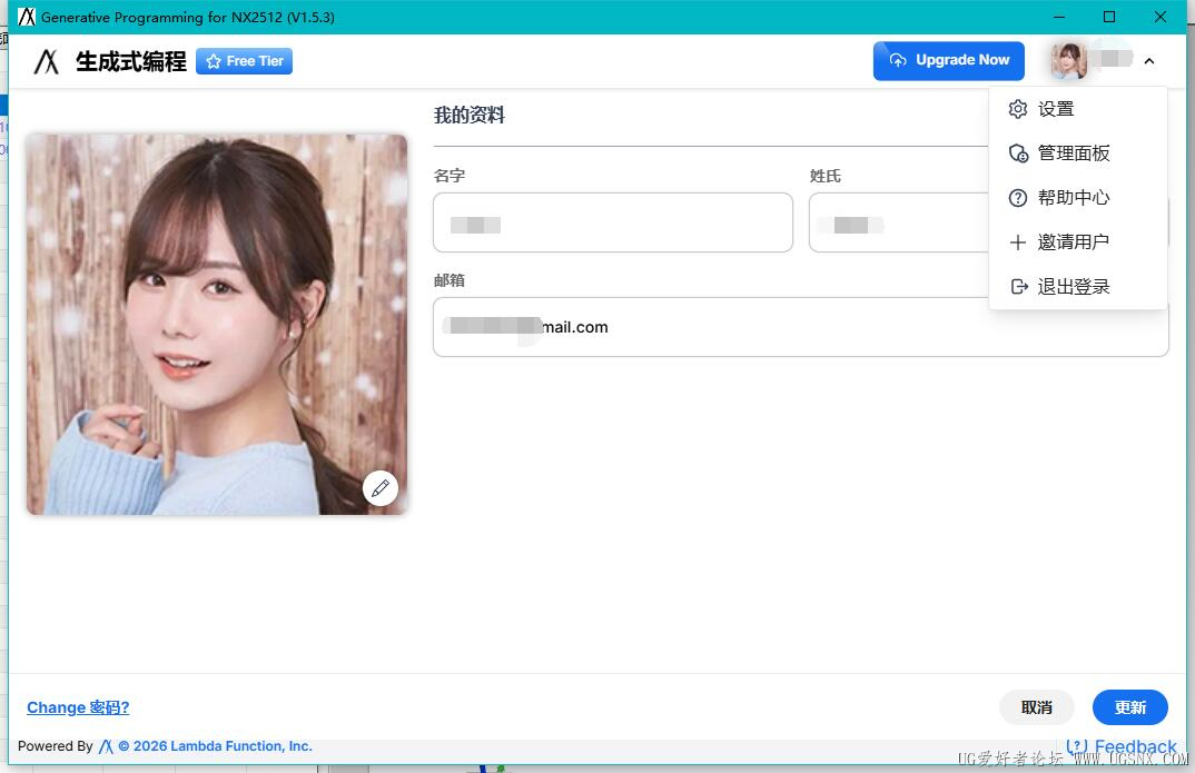

三、配置方法(部署步骤)1. 准备工作

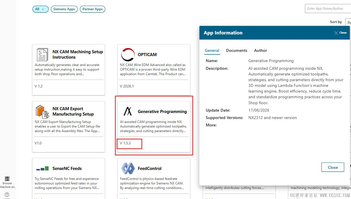

  • 安装软件,版本为官网最新版NX (V1.5.3)
  • 关闭 NX(ugraf 进程会锁定 DLL)
  • 确认插件目录存在:X:\Program Files\Generative Programming\NX2512\application\
2. 部署汉化(一键)
  • 双击 02_部署与还原\部署.bat
  • 看到 [OK] Localized DLL deployed 即成功
  • 重新打开 NX → 启动插件 → 界面即为中文
手动方式:把 01_汉化版DLL\GenProgrammingApplication.dll 复制到 application\ 覆盖同名文件
免责申明,本汉化文件不涉及任何软件功能性,仅修改显示语言,如有侵权联系删除!
