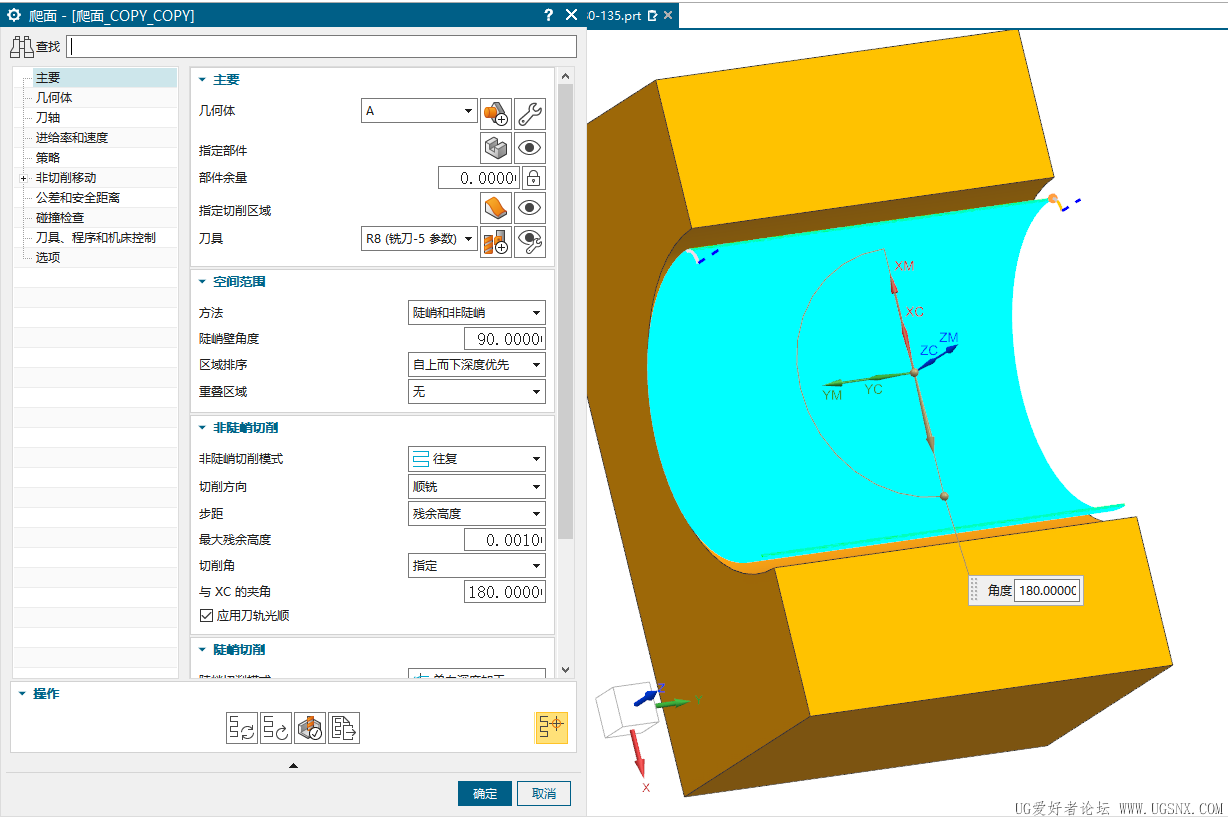

之前没用过牛鼻刀做这种刀路,现在做腔太深了,球刀又没有那么长的。
想到用牛鼻刀能不能做,毕竟没试过,有需要注意的地方吗,牛鼻刀跑完圆弧底下是不是还要清
还有用球刀设置残余高度没问题,牛鼻刀就有问题,必须要改成恒定进给吗
求大师指点一下

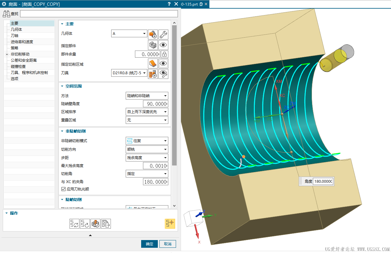

这是纯弧面,最低点处,圆鼻刀刀径宽的区域铣削不到。

发表于 2026-8-27 14:02:14 | 显示全部楼层
这种凹面,牛鼻刀铣完,底部肯定是有残余的。凸面就完全没问题

发表于 2026-8-27 18:41:21 | 显示全部楼层
这看起来也不是很高,视觉偏差吗?
半圆面走下去没多少,刀柄就已经能让开了。

 楼主| 发表于 2026-8-28 08:27:44 | 显示全部楼层
下面我用个延长杆用小球刀画个区域再光一刀

 楼主| 发表于 2026-8-28 08:29:57 | 显示全部楼层
zgq01631 发表于 2026-8-27 18:41
这看起来也不是很高,视觉偏差吗?
半圆面走下去没多少,刀柄就已经能让开了。 ...
这只是其中一个没有太高的,最深的已经有180多深了,用16的钨钢抗震杆已经震刀了。我才想这种做法,用21或者26R0.8的刀先做大部分区域
